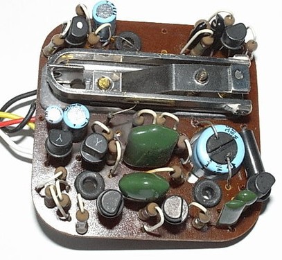

Dato che in commercio non sono riuscito a trovare un circuito pronto all'uso , devo realizzare un generatore di frequenza per far funzionare un orologio di alcuni decenni fa.
In caso si danneggi l'elettronica ho un circuito sostitutivo pronto all'uso.

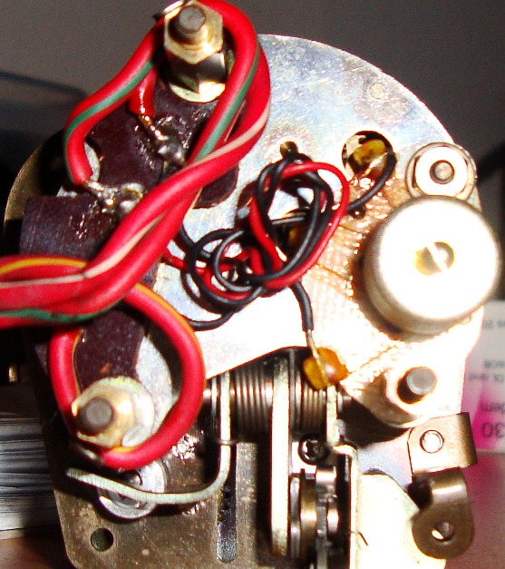

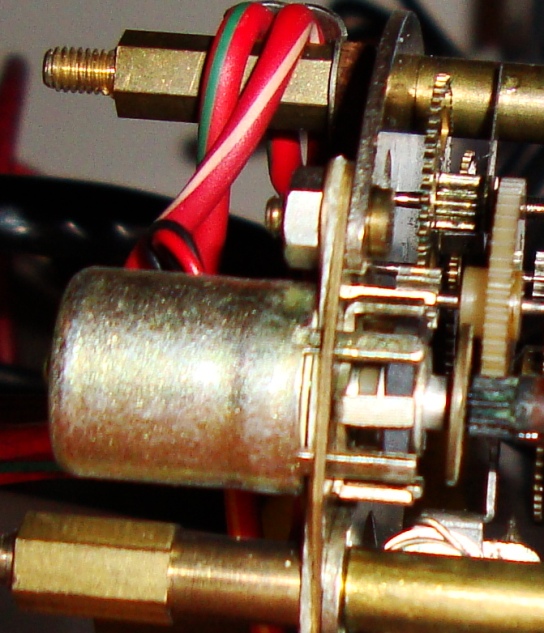

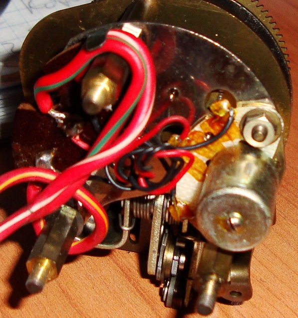

All'interno dell'orologio (cronografo) oltre agli ingranaggi c'é il motore con 3 fili.
A questi 3 fili arriva il segnale del generatore di freq. alimentato a 12 volt ( batteria automobile) presente in un contenitore esterno all'orologio.

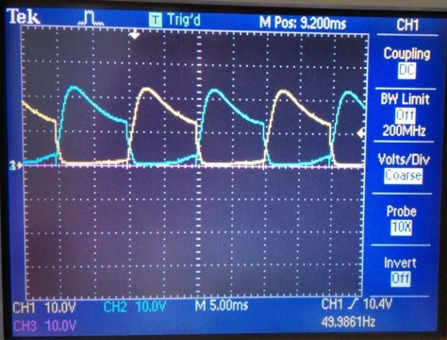

Il segnale è indicato nella immagine allegata.
Dato che l'elettronica utilizzata è senza quarzo ed integrati , l'onda non è perfettamente quadra.
Se vado a leggere con un voltmetro la tensione sui 3 fili del motore si leggono i seguenti valori:
+ 12V sul filo rosso
+ 8 V sul filo nero
+ 8 V sul secondo filo nero
Gli 8 V letti dal voltmetro sono rappresentati nell'oscilloscopio dalle 2 onde quadre o presunte tali.
La corrente misurata fra la batteria a 12V e l'oscillatore è fra 20 e 30 mA.
In base alla scala 10volt divisione il segnale pare arrivi ad un picco di circa 22V che scende gradualmente a 12V e poi cala a 0V.
La scala a 5ms è stata scelta per vedere bene l'onda.
In fondo a destra la frequenza di 49.9 ~ 50Hz.
Sono parecchi lustri che non smanetto con l'oscilloscopio , spero che ci siano tutte le informazioni utili per realizzare il circuito.
Per cortesia verificate quello che ho detto non verrei aver letto male l'oscilloscopio.

Cos'è quell'oggetto a forcella, quasi un diapason, montato più o meno al centro del scheda, ed al quale sono collegate due resistente? Sono curioso.
Per il resto, nutro un dubbio sui 22 V di picco. E' vero che l'andamento sembra quello di un condensatore che viene scaricato intanto che è posto in serire alla tensione di alimentazione. Potrebbe essere.
Quindi tu vorresti repplicare quell'elettronica, alimentata da batteria a 12 V, che replichi i due andamenti rilevati sull'oscilloscopio? Visto che dici di avere trovato il 12 V su un conduttore, quale era il tuo punto di riferimento quando facevi le misure?

e poi questo segnale onda quadra andrebbe mandato sui 2 fili neri del motore che come da immagine oscilloscopio sono sfalsati
NOTA: a volte se collego prima il polo + dei 12v all'oscillatore originale e poi quello - la lancetta dei secondi gira in senso orario, viceversa se collego per ultimo il polo + 12V , la lancetta dei secondi gira in senso antiorario.
Quello che hai chiamato diapason è proprio un diapason nel senso che oggi sarebbe sostituito dal classico quarzo. ( elettronica fine anni 60 )

Per il picco dei 22v li ho letti sull'oscilloscopio ( immagine allegata),( penso dovuti al condensatore come dici tu ).
