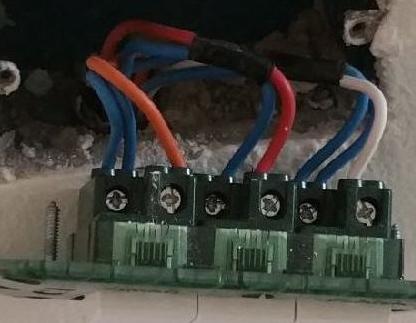

Per prima cosa un saluto a tutto il forum
Ecco il mio problema
Premetto che non sono un elettricista professionista
In casa con impianto nuovo ho la cucina con tre punti luce attivabili da tre interruttori diversamente posizionati
Una delle tre luci è indipendente, nel senso che si accende sia assieme alle altre che da sola
Delle altre due una si accende regolarmente l'altra non ne vuole sapere di accendersi da nessuno degli interruttori
Non mi pare ci siano deviatori di corrente nei gruppi di interruttori
Nel punto luce non funzionante ho la fase e altri due fili di cui uno sarà logicamente il neutro, l'altro non lo so..
Sono un rosso un ->uno blu ->uno nero
Ho provato a collegare al portalampade il rosso e il blu ma non funziona, non si accende da nessun interruttore
Non essendoci il cavo di terra il terzo cavo, oltre ai 2 canonici a cosa serve?
E come devo collegarli per avere modo di accendere anche questa luce?
Allego immagni delle scatole interruttori e dei 3 punti luce funzionanti.. nel casopossano essere d aiuto per un vostro supporto
Interruttori
Punti luce funzionanti
Il terzo punto luce che non si accende com dicevo ha tre fili rosso blu e nero e con rosso e blu collegati al portalampade non si accende..
Qualche sugerimento?
P.S Ho provato chiamre n eletricista ma il primo gg disonibile sarebbe giovedì prossimo e x ragioni che non sto a dire non posso propio aspettare tanto... :cry:

da quello che vedo, immagino che gli 8/9 dei frutti siano pulsanti e non interruttori (dovresti leggere sul fianco la sigla 14008), ora non so con quale criterio siano stati realizzati i comandi, ma è probabile che ci sia qualche collegamento "strano" tra i vari relè in cassetta di derivazione
mi sa che dovrai aspettare giovedì ;-)

Le foto non fanno onore ed il "blu chiaro", forse, diventa blu scuro... Ma i più sagiamente non considerano questa sottile doversità cromatica. In ogni caso, quello che mi fa strano, nelle prime foto mi sembra di vedere dei ponti col neutro, ma che entrano tutti nel tubo. Strano.
In ogni caso complimenti all'elettrico perché non si vede un capillare fuori dai morsetti...

Sembra, grossomodo, un impianto a relè dove un certo punto luce abbia a sua volta anche un interruttore per accenderlo in modo indipendente... Mi sembra di capire.
Mentre ai pulsanti un comune è il neutro, all'interruttore dell'indipendente è attestata la fase, correttamente.
Ora io dico, una prova semplice: la lampada che non si accende, se cambiata di posizione si accende?

Tutti quei neutri, ammesso che di questi si tratti, collegati in quel modo sono sembrati strani anche a me, ammenoche non facciano capo a circuiti sonto interruttori di protezione differenti (probabilità alquanto improbabile) sembra quasi che chi ha fatto l'impianto abbia seguito uno schema fin troppo alla lettera in merito al parallelo dei pulsanti.
Oppure i ponticelli sono stati lasciati mooooolto luuuuuunghi e "nascosti" dentro al tubo :-|

In merito alla prova del cambiare posizione alla lampadina, se la prova è suggerita per vedere se questa fosse bruciata, posso assicurare che non lo è, ho provato con diverse lampadine e non si sono mai accese..
Butto li una idea balzana che ho per la testa da ieri e ancora non messo in atto
Individuata con il cercafase la fase e fissata al portalampade, sarebbe un non senso unire gli altri due cavi e fissarli nell'altro morsetto del portalampade?
Grazie comunque dei suggerimenti :ok:

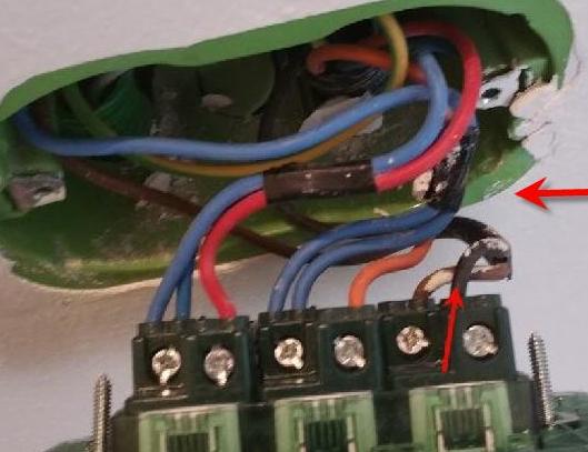

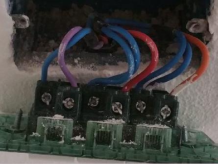

Volevo aggiungere alcune immagini degli interruttori, credo che + interruttori siano deviatori
Spero possano aiutare chi gentilmernte tentasse di darmi una mano a risolvere il problema

thor56 ha scritto:credo che + interruttori siano deviatori
in [2] ti avevo dato una dritta, facendo riferimento al codice del prodotto, che è scritto sul fianco dei frutti, i deviatori hanno codice 14004 mi pare, dalla foto, da come sono collegati sembrano pulsanti (14008)
ma senza andare a guardare i codici dovresti sapere la differenza del meccanismo tra un pulsante (che ritorna alla posizione d'origine dopo averlo premuto) e un interruttore o deviatore, che rimane nella posizione in cui lo poni

Allora sono pulsanti :ok:
