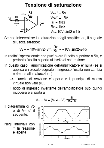

Ciao a tutti,
ho il seguente circuito, rappresentante un Amplificatore Operazionale in saturazione.
Non ho capito da dove derivi l'espressione di V- .
Ho provato ad applicare la legge di Kirchhoff per le correnti al nodo invertente, avendo I1=I2 e quindi scrivendo le correnti in funzione delle tensioni e delle resistenze: non riesco comunque ad ottenere l'espressione di V- riportata.
Mi potete aiutare?
amplificatore saturazione.png (29.25 KiB) Osservato 6796 volte

[2] Re: Amplificatore Operazionale in Saturazione
Messaggioda Foto UtenteIsidoroKZ » 11 gen 2016, 17:34
Che espressione ottieni per la tensione di V-? Formula in latex, che si legge meglio!
Come hai fatto a ricavarla?

[4] Re: Amplificatore operazionale in saturazione
Messaggioda Foto UtenteIsidoroKZ » 11 gen 2016, 19:06
Nome, sede, link...
Fai vedere che conti hai fatto, il circuito equivalente e il risultato che hai ottenuto.

Messaggioda Foto UtenteBernheart » 11 gen 2016, 19:26
Questo è il link:
http://it.wikitolearn.org/File:Elementi ... irotto.pdf
Qui potrai trovare risposta a tutte le domande sull'autore.
Riguardo i miei calcoli, questo è il ragionamento:
Quando l'a.o. è in saturazione, la retroazione non è attiva: pertanto non vale il modello ci cortocircuito virtuale e v- non è vincolato ad essere 0V.
Applicando la legge di Kirchhoff per le corrente al nodo invertente, si ha che
    I1=I2
    ossia
    (Vi - V-)/R1 = ( V- - Vsat)/R2
    [R2(Vi - V-) - R1(V- - Vsat)]/(R1R2)=0
    R2(Vi - V-) - R1(V- - Vsat)=0
    R2V- + R1V- = R2Vi + R1Vsat
    V- = (R2Vi + R1Vsat)/(R2+R1)
Che come si nota è diversa dalla formula fornita nelle dispense

[6] Re: Amplificatore operazionale in saturazione
Messaggioda Foto UtenteBrunoValente » 11 gen 2016, 23:33
Le formule vanno scritte in latex, comunque mi pare che il tuo risultato non sia diverso da quello del testo, se fai qualche altro passaggio te ne puoi rendere conto.

Messaggioda Foto UtenteIsidoroKZ » 11 gen 2016, 23:44
Bernheart ha scritto:Che come si nota è diversa dalla formula fornita nelle dispense
Avevo cominciato a scrivere una risposta e me lo sono persa :(
Il tuo procedimento e` giusto, e il risultato anche. Come mai la differenza del risultato? Prodigi dell'algebra :-)
