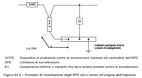

Salve a tutti vorrei mettere un spd nel centralino che ho a 18 moduli però i cavi di terra mi arrivano nella scatola di derivazione e questa è distante circa 80 cm dal centralino io potrei allungare tutti gli arrivi dei conduttori di terra anche quello che scende e va al nodo che ho nella scatola dove sono collegate le terre dei due garage.
Pero non riesco a trovare su internet un barra che vada bene per fissare con due viti nel centralino .
Qualcuno di voi mi può dare indicazioni.

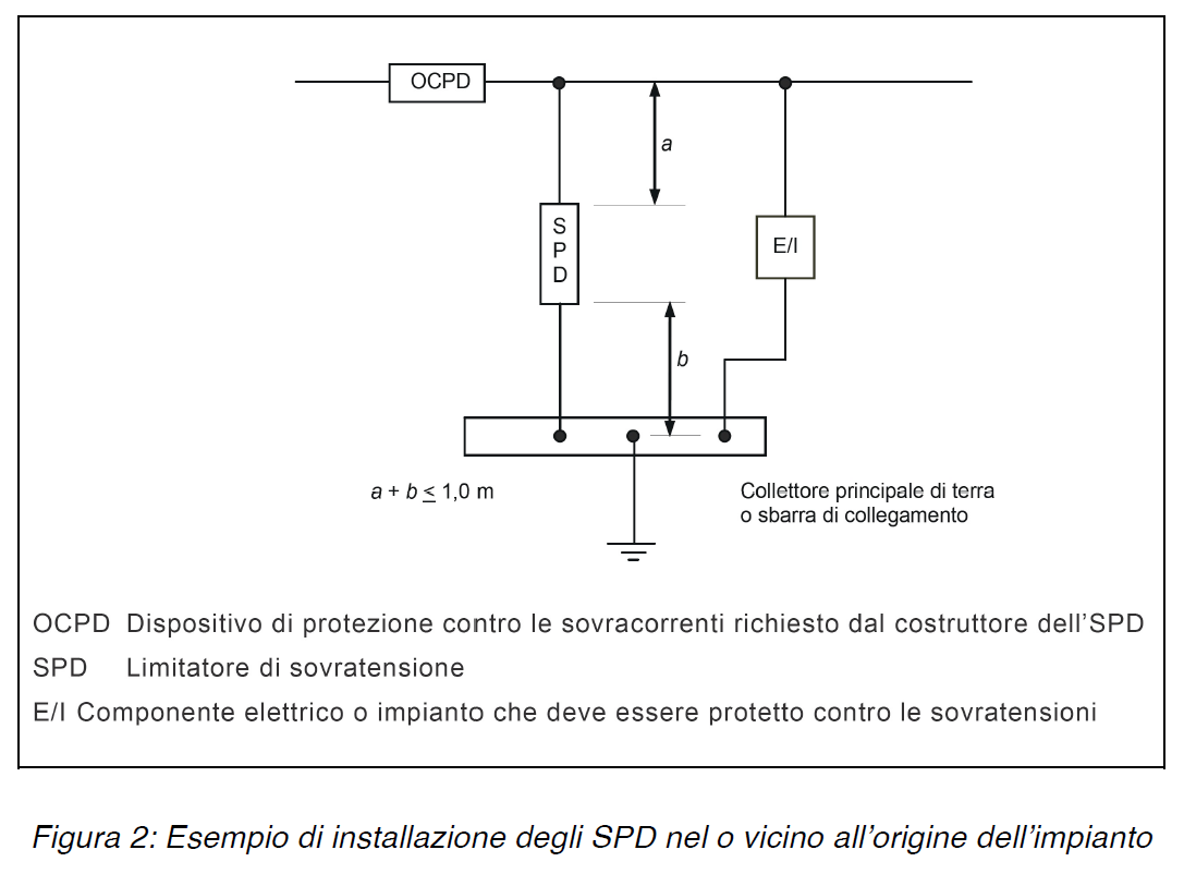

Ho visto (su Internet) che in effetti l'articolo 534.2.9 della Norma CEI 64-8:2012-06 prevede che i conduttori di collegamento dall' SPD verso i conduttori attivi e verso il nodo di terra non debbano superare 0,5 m di lunghezza.
Ritendo che adottando per questo collegamento una sezione adeguata (al limite pari a quella del conduttore tra dispersore ed SPD - se non sbaglio 16 mmq per il rame) la regola d'arte (obbligatoria per legge) sia rispettata, anche se la norma tecnica (non obbligatoria per legge) differisce leggermente.

aika ha scritto:però dall' spd al nodo equipotenziale ci debbono essere al massimo 50 cm io come ho scritto ne ho 80 cm circa.
puoi adottare la soluzione riportata dalla norma CEI e sintetizzata nella figura:
Avevo considerato questa possibilità, ma non disponendo della norma originale, non ho voluto azzardare ad inserire la figura che allego. Se "a" è praticamente zero, "b" può essere fino ad un metro. E' giusta questa interpretazione?
