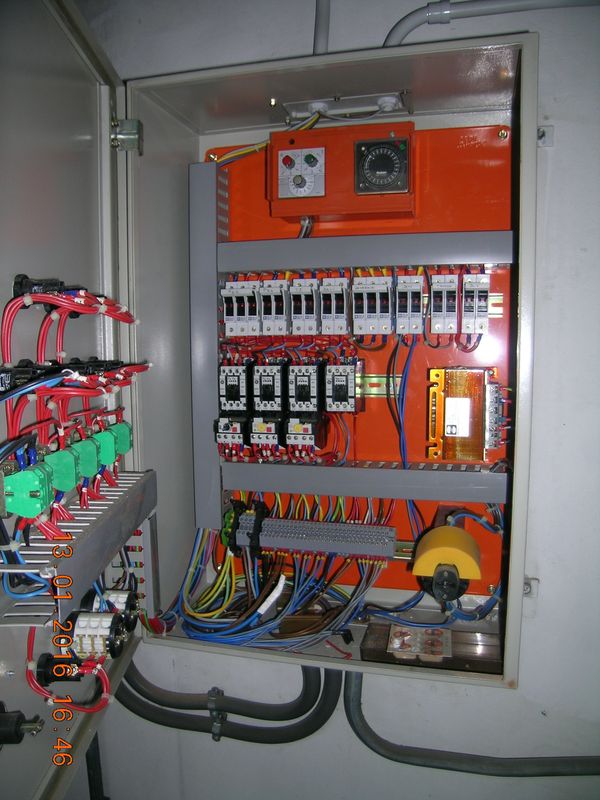

Io non sono esperto, ma
qualcuno di voi vede dei fusibili in questo quadro?
Mi sembra che ci siano magnetotermici in alto
differenziali in basso a sinistra
Un trasformatore in basso a destra... O sbaglio?
Abbiate pazienza... ma è un quadro di una centrale termica.
Ho preso dal proprietario lo schema e consultandolo è pieno
di fusibi ...ma dove li hanno messi? O come sempre il progetto
è carta straccia?

Io in "alto" ci vedo ben 8 basi portafusibili, sembra 10x38, tra bipolari e tripolari.

enea ha scritto:è pieno
Se apri i "cassetti" (quelli che per te sono magnetotermici) li trovi tutti! ;-)
enea ha scritto:differenziali in basso a sinistra
Non vedo differenziali, ma solo tre relè termici :roll:

Certo che c'è uno spreco di identificativi in quel QE... complimenti a chi lo ha fatto !
