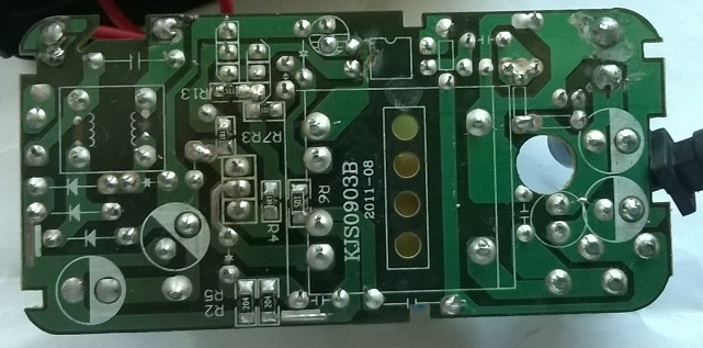

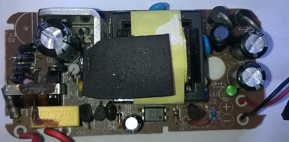

Queste sono le foto lato componenti e piste di uno switching a spina che ha lavorato h24 circa 14 mesi per alimentare una ip camera 1.3 megapixel. L'assorbimento della telecamera max 6w a 12v, l'alimentatore è un 12v 2a.
Esame a vista: lato piste per me ok, lato componenti sembra esserci un alone più scuro nei dintorni del dissipatore: può essere normale?
Sopra il condensatore giallo e lì vicino sembra esserci del materiale colato: forse la stessa spugna posizionata sopra il trasformatore che per effetto del calore ha ceduto? Oppure è qualcosa che già c'era dall'inizio?
Considerate che tale alimentatatore è installato all'esterno ovviamente riparato dalla pioggia (sotto il cornicione del tetto), all'interno di una scatola a tenuta stagna. L'evento si è verificato alle ore 5 del mattino del 12/01/16.
Il fusibili in ingresso è saltato.
A vostro avviso quale potrebbe essere stata la causa della rottura? Oppure semplicemente questa era la sua vita prevista?

Ciao,
c'è una possibilità che sia saltato il ponte raddrizzatore della rete; controlla i 4 diodi, se ne trovi uno o più
in corto, sostituiscili tutti + il fusibile ed il filtro rete e prova a riaccenderlo.
Se sei fortunato riparte, altrimenti penso diventi una cosa un po' complicata da fare via forum
e poi visto il costo esiguo di un oggetto del genere, ti conviene ricomprarlo nuovo.
Il filtro rete è cotto ma potrebbe non essere interrotto, quindi se col multimetro ti da la continuità dei due avvolgimenti lo puoi cambiare in seconda battuta, dopo aver verificato il ripristino.
All'occorrenza i diodi del ponte li puoi sostituire con degli 1N4007.

Altra cosa da provare è l'induttanza accanto ai diodi, verifica che sia correttamente in conduzione.
Controlla anche l'elemento che fa switchare il "trasformatore". Se dopo aver sostituito i diodi del ponte e magari anche l'elettrolitico da 400 V il fusibile salta di nuovo, potrebbe essere quell'elemento (di solito un Mosfet N) ad essersi danneggiato.
Mi correggo: siccome non vedo il controller PWM presumo che non ci sia nessun Mosfet ma bensì un integrato che fa tutto, tipo uno di quelli a 3 piedini in formato TO220 della Power Integrations.

Sul lato rame del c.s. mi sembra di vedere un alone tra due piedini di un optoisolatore; è solo sporco o è scoccato un arco?
