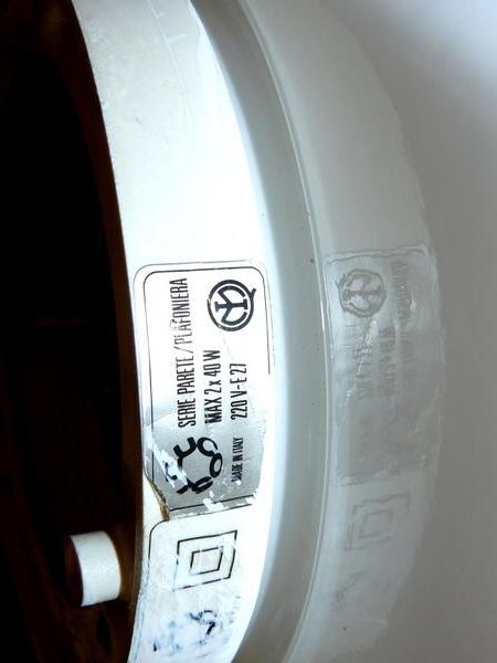

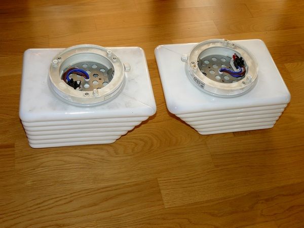

Ciao a tutti, torno dopo tanto tempo sul forum con una delle mie solite domande da signora Maria, abbiate pazienza.
Ho comprato due applique anni '70 in cui non è prevista la messa a terra; ho anche fatto la brava e prima di postare ho utilizzato la funzione 'cerca' e in effetti ho trovato la risposta, ma vi chiedo gentilmente una conferma:
Immagine
Immagine
c'è il simbolo del doppio isolamento, quindi è corretto non collegare il filo di terra, giusto?

Giusto! :ok:

Quando vedi i due quadrati concentrici, niente terra.

Dipende ! Se è veramente "Made in Italy" e l'IMQ è autentico ... possiamo anche fidarci.
Ma ho visto prodotti Cinesi (venduti nella grande distribuzione), con tanto di doppio quadrato, dove la parte metallica che supportava il morsetto di alimentazione (ovviamente a 2 vie) era in contatto diretto con altre parti metalliche accessibili durante l'uso.
Roba da criminali !

Volevo solo precisare che dal mio punto di vista sono davvero 'vintage', produzione Leucos anni '70, assolutamente made in Italy, e sono usate, acquistate sulla baia.
Non avevo trovato nulla di 'nuovo' che mi piacesse e che costasse una cifra ragionevole, così ho ripiegato sul design anni '70; per ora ne ho montato solo una per vedere l'effetto e sono pienamente soddisfatta, convinta di aver fatto un buon acquisto.
