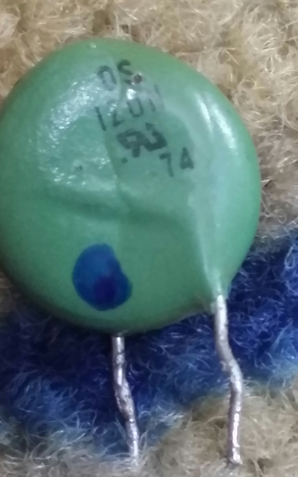

Ciao ti ringrazio per avermi risposto,allora io o smontato la saldatrice il problema e che si accende la ventola a 220 pero ce il rele a 14volt ke non attacca e davanti si accende la luce temperatura ke forse sara anke di protezione,purtrop non ho lo schema,io sono un autudidatta sto imparando qualkosa nel elettronica pero mi manca ancora qualche conoscenza,se mi potresti dare qualche dritta,fatemi sapere e grazie ancora

Salve,su questa saldatrice ho trovato un componente in corto penso sia un condensatore ceramico a disco os120n,secondo voi è reperibile?fatemi sapere grazie

Messaggioda Foto Utenteclaudiocedrone » 6 feb 2016, 18:43
:-) Personalmente trovo strano che un ceramico a disco vada in corto così "da solo" e infici il funzionamento di tutto un circuito :? (poi, per carità, tutto può essere) e comunque i condensatori ceramici sono facilmente reperibili di tutte le "taglie"; certo è che per come fornisci informazioni per cercare di aiutarti sono richieste notevoli doti divinatorie... che aspetto ha quel componente ? Se per caso assomiglia a un grosso condensatore a disco ed è di colore blu, non è un condensatore bensì un termistore NTC... ma almeno qualche foto non puoi postarla ? O_/

Messaggioda Foto Utentegianny8810 » 6 feb 2016, 18:49
Si scusa ai ragione sono poco esperto di forum,ora cerco di mettere la foto

Messaggioda Foto Utentegianny8810 » 6 feb 2016, 18:56
Questo e il componente

Messaggioda Foto Utentegianny8810 » 6 feb 2016, 18:58
Provandolo col tester mi da cicalino fisso,e poi togliendolo dalla scheda il rele a 14 volt si attiva pero rimane la lucina temperatura accesa davanti,fatemi sapere grazie

Messaggioda Foto Utenteclaudiocedrone » 6 feb 2016, 19:18
:-) Ma che bella foto ! A questo punto ti invito a postare qualche foto dela scheda (lato componenti e lato rame); quache utente più esperto di me (ci vuole poco :mrgreen: ) potrebbe intervenire per aiutarti meglio ;-) ; comunque, anche se non è blu ma verde, mi sa tanto di termistore :roll: O_/
