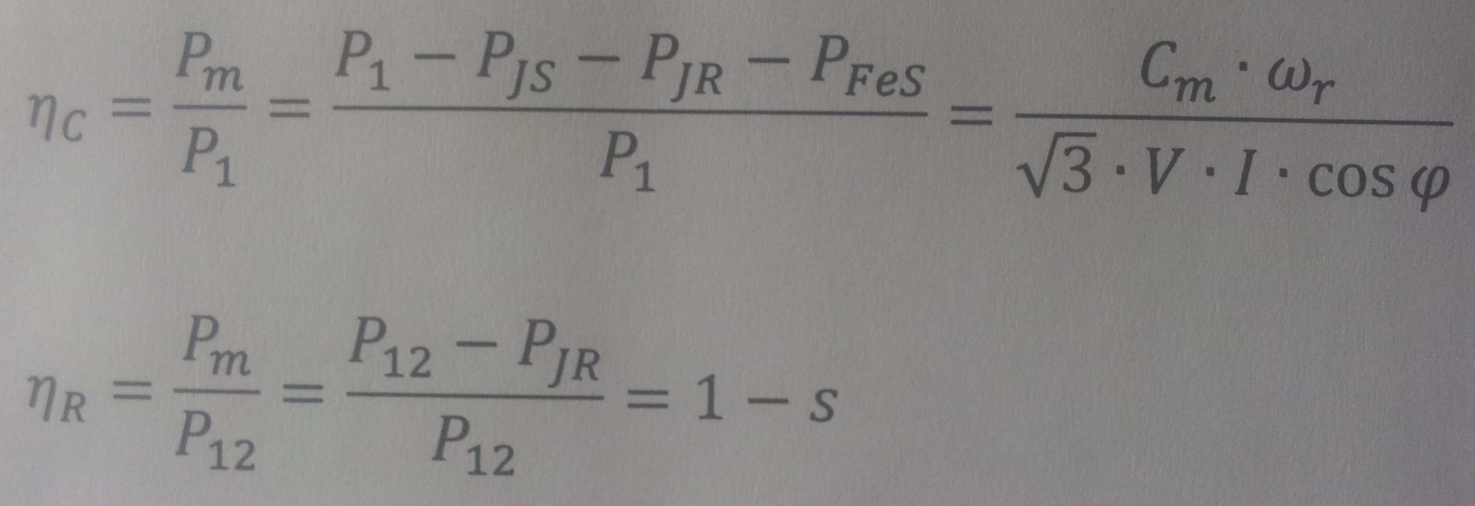

Messaggioda Foto UtenteAlberto000 » 10 feb 2016, 10:34
Buon giorno, mi potete postare tutte le formule relative al rendimento di un motore asincrino (trifase) ?

[3] Re: rendimento motore asincrono
Messaggioda Foto UtenteAlberto000 » 10 feb 2016, 17:33
grande, non ci avevo pendato #-o
A parte gli scherzi, ho le formule in allegato.
C'è ne sono altre da poter considerare ?

[5] Re: rendimento motore asincrono
Messaggioda Foto Utentemario_maggi » 11 feb 2016, 9:51
Si

[7] Re: rendimento motore asincrono
Messaggioda Foto UtenteAlberto000 » 11 feb 2016, 19:34
voglio solo sapere se ci sono formule (e in caso quali) del rendimento in funzione della tensione statorica e della frequenza.

[8] Re: rendimento motore asincrono
Messaggioda Foto Utenteguzz » 11 feb 2016, 19:48
la frequenza influisce solo sulla velocità, marginalmente sulle perdite nel ferro, se aumenta le perdite aumentano (e il rendimento scende), ma credo sia un effetto trascurabile, soprattutto nei motori più efficienti
la tensione non dovrebbe influire sul rendimento

[10] Re: Rendimento motore asincrono
Messaggioda Foto UtenteAlberto000 » 11 feb 2016, 21:25
guzz ha scritto:ti serve per qualcosa in particolare?
Foto Utenteguzz No, siccome prima la domanda era (ovviamente) molto generica per quello che volevo sapere, quello che effettivamente domando è quanto sritto sopra, ovvero: Esiste una formula che lega il rendimento con:
- o la tensione statorica;
- o con la frequenza ??
E se si quali sono ?
P.S. Ad esempio la formula scritta precedentemente, ovvero quella che lega rendimento e scorrimento.
