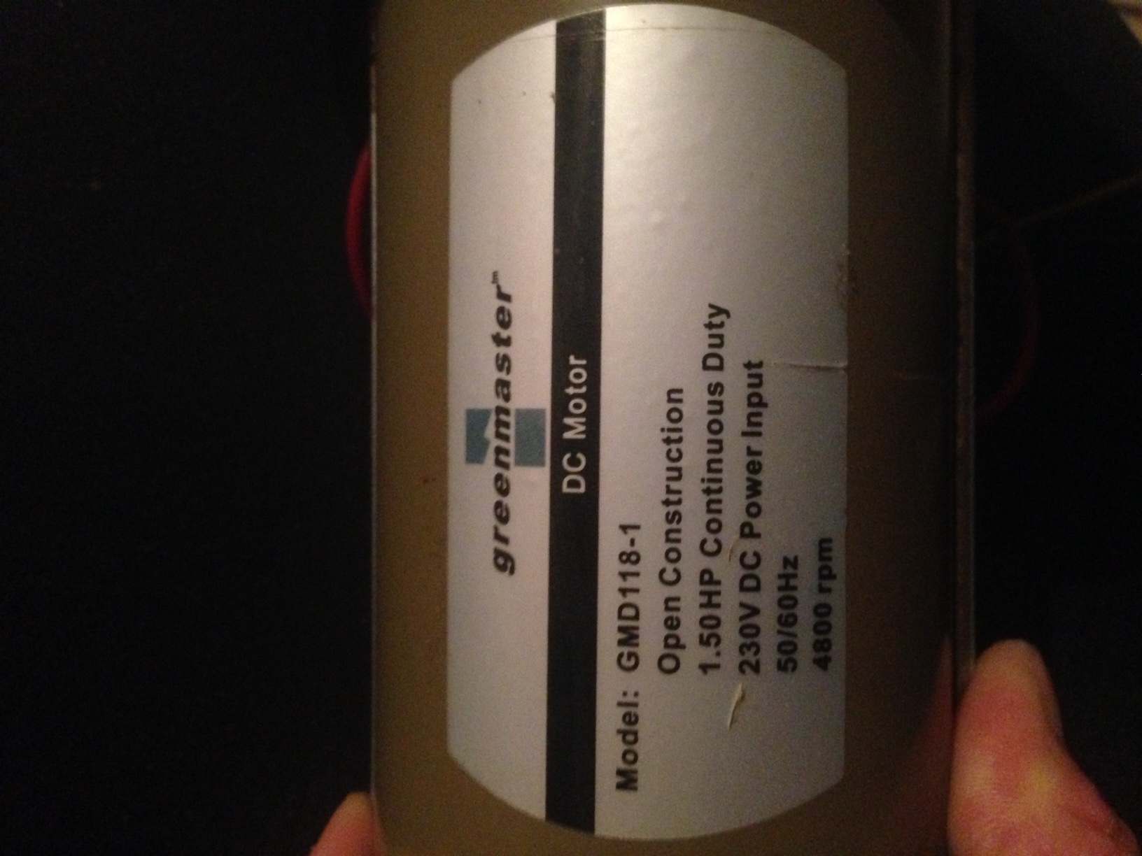

Salve,Dovrei poter variare la velocità di questo motore(allego dati tecnici)...

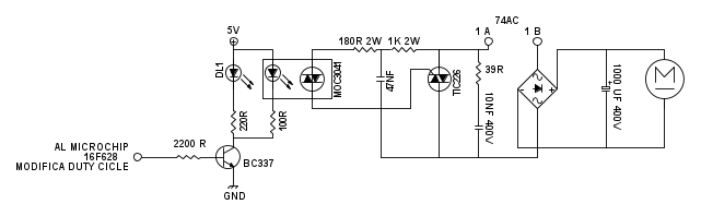

Avrei pensato:
Creare un circuito di zero Cross,così che quando si passa per lo 0...tramite un PIC genero un ritardo in modo da modificare il Duty Cicle...e usare un'uscita dello stesso per pilotare Fotodiac + Triac
il Triac piloterebbe un alimentatore con due secondari da 74Vac messi in serie e Raddrizzati...
Troppo lavoro? si potrebbe fare diversamente
Il motore porta 230VDC,ma:
Se collego il motore ad un alimentatore variabile,gia a 5 volt gira...
la velocità devo gestirla in corrente o tensione?
Perche riporta 230vdc se il motore gira con una tensione bassissima (senza forza però)
PS.il motore è montato in un Tapis Roulant

Ottimo,grazie per la preziosa spiegazione...quindi quello che dovrei creare è un regolatore da 0 a 150vdc (dovrebbero bastare)....l'idea di dimmerare un trasformatore (con secondari da 74 VDC),a sua volta raddrizzato è buona? o potrei fare qualcosa di più semplice,magari senza utilizzare un trasformatore

Questa sarebbe la mia idea...

Ci sono alcuni dati che non tornano ... 230V DC e poi 50/60 Hz
Allora o è continua (DC) o è alternata (** Hz) !
Il fatto che sia smontato da ... la dice lunga: bisognerebbe verificare com'è fatta la scheda di pilotaggio.
Se il motore fosse a magneti permanenti allora lo si deve alimentare almeno con una continua pulsante ovvero almeno dopo in ponte raddrizzatore.
Oppure è il classico motore "universale" (quello dei trapani, per intenderci) quindi niente magneti ma una eccitazione serie. Questo motore funziona perfettamente anche in alternata, per il fatto che il campo magnetico di armatura e quelli di eccitazione (essendo in serie) cambiano polarità in perfetto sincronismo.
In tutti i casi, per regolare la velocità basta un bel vecchio dimmer di quelli per le luci.
