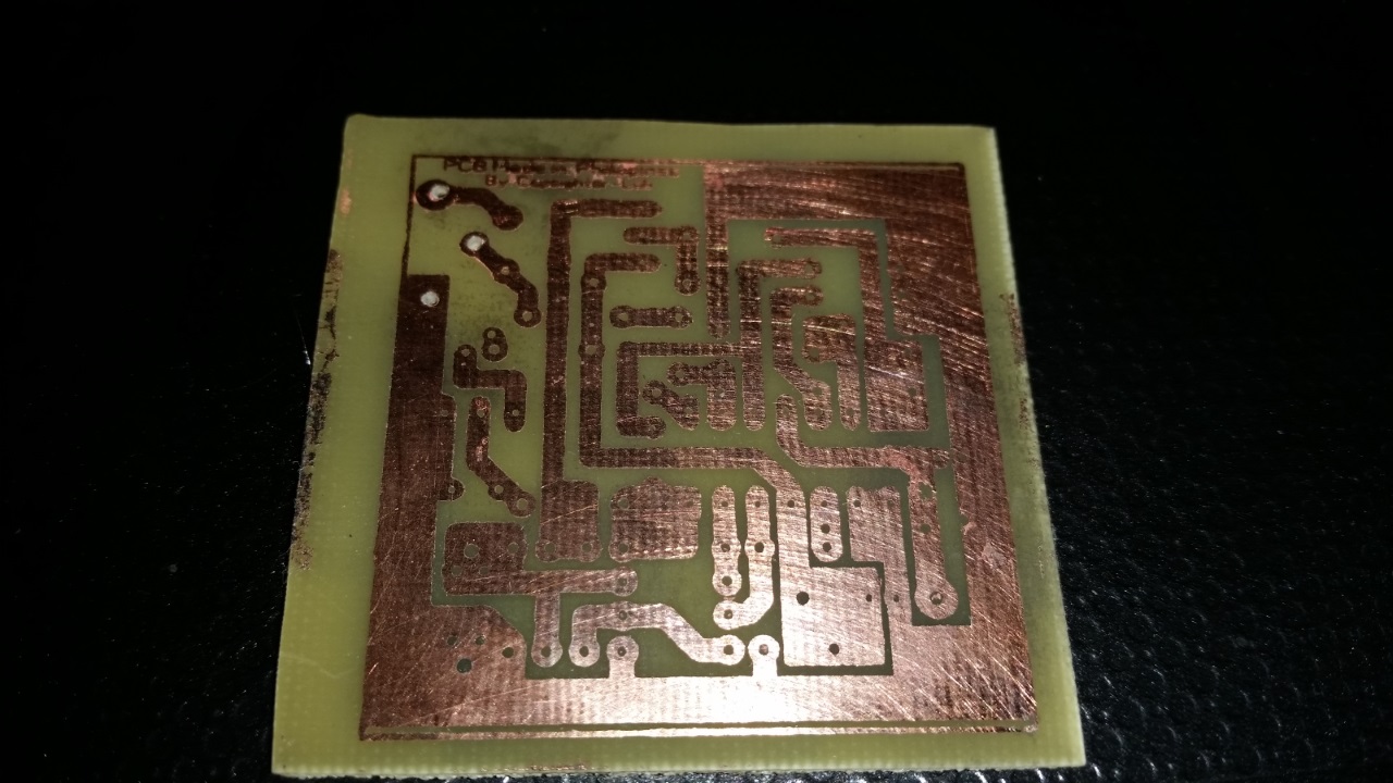

Messaggioda Foto UtenteFedib » 22 feb 2016, 22:06
Salve ragazzi,come da foto, ho provato a forare gia con una punta da 1mm ma i fori sono troppo grandi e per far entrare la punta nel trapano ho dovuto inspessirla con del nastro, mentre con quella da 0.5 non ci ho proprio provato perché c'è il rischio di romperla proprio, volevo utilizzare il dremel ma non ho l'inserto per le punte più piccole di 1mm.
Avete qualche consiglio per poterlo forare? Sono disposto a farlo anche a mano se ci fosse il modo.

Salve, procurati delle punte con il codolo maggiorato.

Volevo solo ricordarti che quelle punte sono di metallo duro (WIDIA) e quindi si rompono a guardarle. Se non hai la colonna ti sconsiglio di comprarle perché un po ti muovi tu un po il trapano ti tira verso destra e quel tipo di punta parte che è una bellezza.

Magari non proprio *queste* dato che l'inserzionista afferma "In ottime condizioni estetiche . Non sappiamo quante siano nuove e quante usate" :mrgreen:
Le punte al carburo di tungsteno forano la vetronite come se fosse burro e - trattate bene - durano tantissimo. Possibilmente evita di usare un trapano a mano perché sono fragilissime, un leggero disassamento e la punta si spezza. L'ideale è usarle con un trapano a colonna ad alta velocità. Io uso il massimo che mi consente il mio trapano che è di circa 5000 giri minuto ma lavorerebbero meglio con velocità maggiori

Purtroppo non ho il trapano a colonna, non so forse dovrei comprare la punta e farmi fare il piacere. Ho pensato anche di farmelo fare il PCB gia pronto e fatto ma mi sono accorto che costava un po troppo e nella maggior parte 1 solo PCB monofaccia non facevano e quindi ho rinunciato però se conoscete qualche produttore economico fatelo presente che ne approfitto :D :D

Pensandoci riuscirei a forarlo con un trapano a mano, cioè sono una specie di giraviti con mandrino in cui inserire la punta ?? oppure la velocità di rotazione è troppo bassa ?

Fedib ha scritto:Pensandoci riuscirei a forarlo con un trapano a mano, cioè sono una specie di giraviti con mandrino in cui inserire la punta ?? oppure la velocità di rotazione è troppo bassa ?
Decisamente no!
Per forare l'FR4 con utensili in metallo duro i produttori consigliano una velocità di taglio di 80 m/min.
Su una punta da 0.8 mm di diametro questo si traduce in 32'000 giri al minuto. Come vedi, un trapano convenzionale non ce la fa, il dremel è al suo limite e a mano non hai nessuna speranza.
Lavorando sotto a questa velocità avrai una qualità del foro minore e tenderai a schiacciare per cercare di avanzare piú in fretta rovinando la punta e peggiorando ancora le caratteristiche geometriche del foro.
Chi produce PCB commercialmente usa punte diamantate. Il motivo non è molto la durata, che è buona anche per quelle in metallo duro. Il motivo è che con il diamante puoi lavorare a 1200 m/min aumentando in modo enorme la velocità di avanzamento. E nell'industria il tempo è denaro.
A dipendenza del diametro impiegato queste teste di foratura lavorano a velocità di rotazione che raggiungono il milione di giri al minuto! L'azionamento è tipicamente pneumatico, anche se ci sono già motori elettrici che raggiungono questa velocità (googola Celeroton).
Il mio consiglio è di usare questo schema (a meno che non sia urgente) per imparare ad usare un programma di layout (ce ne sono di open source). Una volta che hai il tuo PCB nel programma, puoi comprarlo dai cinesi :ok:
