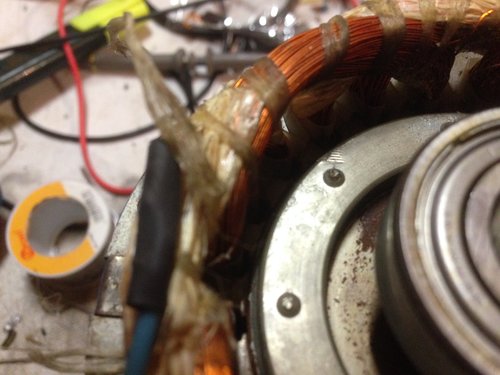

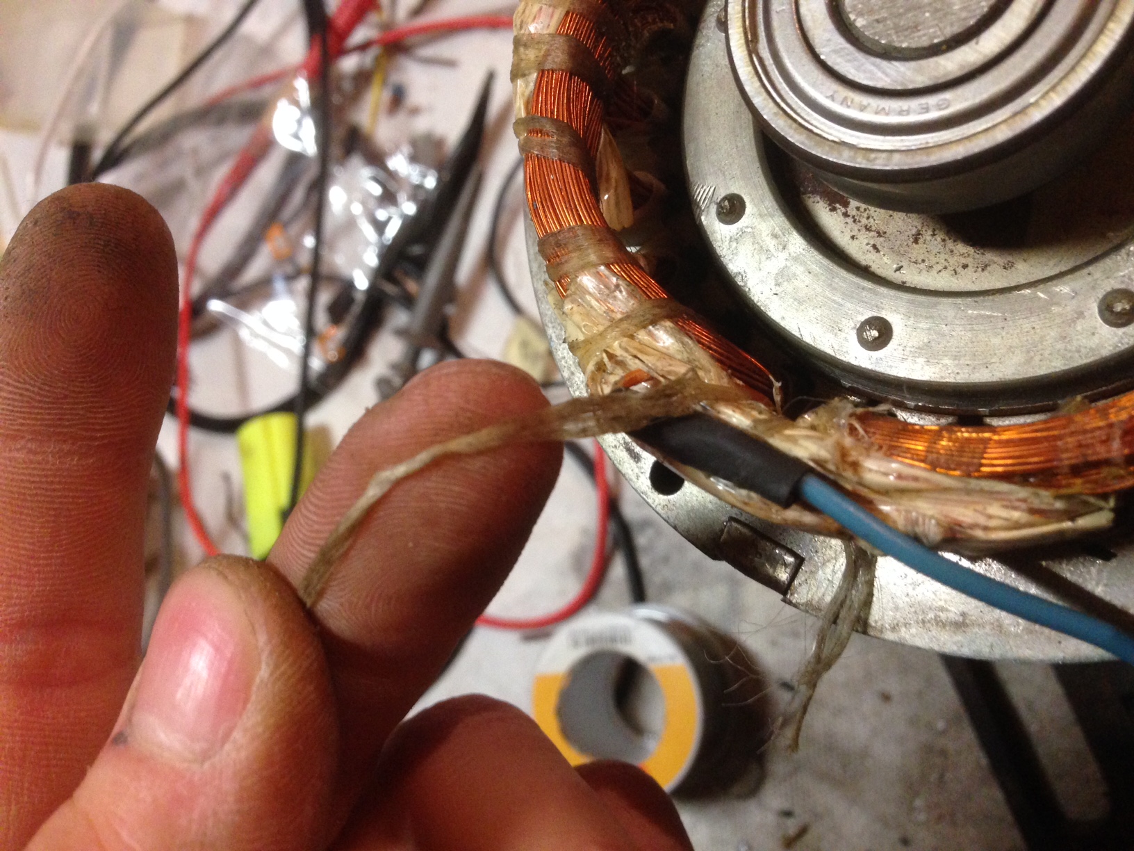

Buona sera,ogni volta mi chiedo...come si chiama questa specie di nastrino che gira attorno all avvolgimento? È rafia? Dove si reperisce?

Al seguente link:
http://www.bernardimotorielettrici.it/n ... trici.html
sono elencate le varie versioni di nastri isolanti con le relative caratteristiche e più in basso il campi di impiego.
Volendo puoi scaricare il catalogo completo.
idem al seguente link:
http://www.faet.net/_/Materiali-per-avv ... 3/003/020/
carlomusumeci ha scritto:...Dove si reperisce?...
Oltre che dalle ditte di cui sopra anche:
http://www.digikey.it/product-search/it ... 20isolante
oppure:
http://it.rs-online.com/web/c/adesivi-s ... elettrico/
o anche in un negozio, ben fornito, di materiale elettrico

Si chiama semplicemente 'cordino cerato' :mrgreen:
:arrow: http://www.dellerba.com/catalogo/prodotti.cfm?cat=115 O_/

AlbertoBianchi ha scritto:Si chiama semplicemente 'cordino cerato' :mrgreen:
Il nonno delle fascette stringicavo :mrgreen:

veramente è ancora usato nella legatura dei cavi nei permutatori. (dai professionisti)

Buono a sapersi,io fino ad oggi ho usato del semplice spago (tipo da forno) al quale infine spruzzavo dell'isolante spray...Mai nessun problema...ma almeno finalmente so come si chiama quell'originale

AlbertoBianchi ha scritto:Si chiama semplicemente 'cordino cerato' ...
Io lo chiamavo "millecapi".
