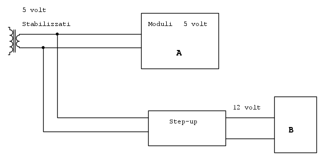

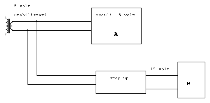

Salve per un mio progetto, devo usare un carico di 12 volt e un circuito di controllo che utilizzi un PIC 16f628A, quest’ultimo naturalmente alimentato a 5v.
Su internet mentre navigavo mi sono imbattuto in questo modulo o convertitore UP in DC to DC
charger Power Converter, con queste caratteristiche
Tensione di ingresso: da 3Vdc a 32Vdc
Tensione di uscita: da 5Vdc a 45Vdc (regolabile tramite trimmer multigiro)
Corrente di uscita max: 3A (se dissipato)
, questo :
http://www.ebay.it/itm/STEP-UP-3A-Conve ... Sw3ydVzHCm
Mi chiedevo è valido un progetto dove uso un alimentatore di 5 volt a 3 amper, con cui alimento direttamente il circuito di controllo del PIC (5 volt) e poi a monte un componete step UP, sopra menzionato per alimentare i carichi da me utilizzati (regolandolo a 12 volt)?
Mi chiedo questo perché, generalmente ho sempre utilizzato lo schema (inverso) in cui alimentavo tutto con un alimentatore superiore alla massima tensione necessaria (12 volt) e quindi abbassavo la tensione per il circuito di controllo (5volt), tramite un classico LM317.
Mi domando quale, sia la differenza tra i due modi di procedere e sopratutto quel Charger Power Converter mi garantisce comunque una corrente stabilizzata come LM317 in DC o ci sono motivi per cui non coviene utilizzarlo per casi particolari che non conosco (causa mia ignoranza)?

Essenzialmente con il "classico" 317 si spreca
più di metà dell'energia convertita da 12V a 5V.
Con uno step-down invece si ha un rendimento
decisamente migliore.
Nel caso di step-up, non c'è alternativa.

Tieni presente che con un alimentatore a 5V 3A dopo lo step up puoi avere 12V senza problemi, ma la corrente massima assorbibile a 12V e` di 1A circa.

dipende molto da cosa ci devi collegare a 12V, se carico di potenza, a mio avviso, è sempre preferibile usare l'alimentazione per i 12V ed i 5V con stabilizzatore lineare, hai minore rumore della tensione sul micro, e magari ti basta una tensione 12V non perfettamente stabilizzata, inoltre hai meno problemi che ottenere una tensione a 5V, pulita, con svariati ampere da portare poi a 12V.....
personalmente userei lo step-up solo se ci sono costretto.

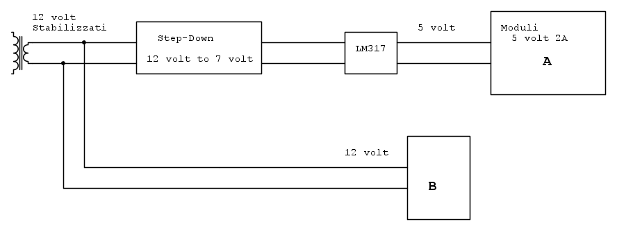

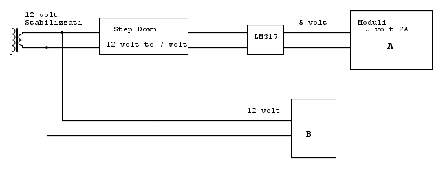

Quindi mi stai dicendo che per usare bene un componente di controllo come un PIC o un modulo Gsm, senza avere rumore o disturbi, comunque devo usare un LM317 e che quindi non posso usare ne uno step-down e ne step-up ?
Se quindi, usassi uno step-UP, 1° soluzione :
Avrei del rumore di ritorno, sulle componente della sezione A a 5volt a 2 A?
Scusatemi se insisto ma il poter risparmiare 90 % (di 12 volt portati a 5 volt rispetto al classico lm317) mi pare una cosa non di poco conto, che mi alletta un pochino :cool:
In caso questa soluzione provoca ruomore, potrei tipo usare uno step-Down per portare la corrente che so da 12 volt Dc a 7 volt DC e poi a monte usare un LM317 per portare i rimanenti 7 volt a 5 volt rendendoli lineari, in questo modo dovrei guadagnare comunque (12 volt - 7 volt)*2 Amper= 10 W di cui il 90% sono quasi 9 W, senza avere del rumore sul PIC? O magari esistono step-Down a basso rumore per cui posso eliminare completamente LM317 ...
2° soluzione :
Ho sto sbagliando qualcosa nei miei ragionamenti :^o

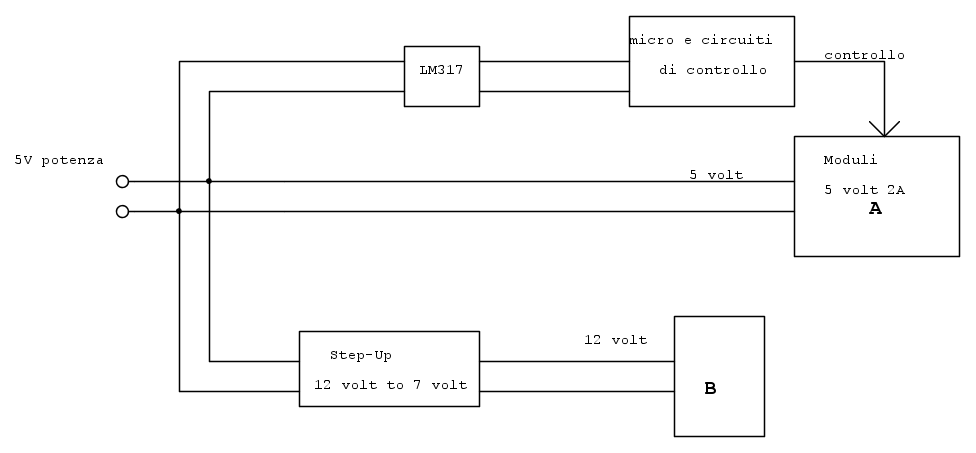

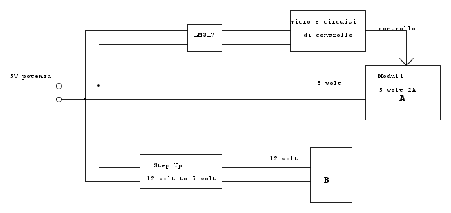

le soluzioni possono essere adottate tutte, dipende da vari fattori, dal carico, dal circuito di controllo, da una tua valutazione in merito....questo è un aspetto che è fondamentale, magari uno vede il problema di rumore sui 5 V e quindi preferisce un circuito, magari l'altro vede principalmente una potenza robusta, e quindi preferisce un altro circuito.
puoi anche fare così,
ovviamente il sistema di controllo della potenza deve essere progettato per lavorare con due tensioni diverse, ma questo dovrebbe essere quasi automatico lavorando su driver (transistor/mosfet,ecc).
saluti

Grazie lele per la risposta, in effetti la tua soluzione di dividere il carico da 5 volt e separare
il PIC con un lm317 mi piace :D , anche perche penso che la schedina di controllo del PIC
consumi pochi milliamper (penso anche molto sotto i 100 mA) quindi mettere in quel caso un
LM317 andrebbe benissimo .
Nnon ci avevo propio pensato a questa ideaa
di dividere i carichi in base alla corrente assorbita, prima della tua ideaa pensavo solo a dividerli per tensione
e questa cosa puo risultarmi utile non solo in questo progetto Grande
Ora pero vorrei capire ma questi disturbi posso misurarli in qualche modo ?
Avete per caso idea di cosa posso cercare per capire magari in fase di acquisto il
modulo migliore con poco disturbo.
Avete per caso documentazioni da leggere facili da capire su questi moduli step-UP e step-Down
qualcosa di non troppo complicato, almeno per ora che devo addentrami nella faccenda,
in modo che possa capire quale modulo scegliere e quali componenti devono esserci per
assecondare meglio il mio progetto ?
