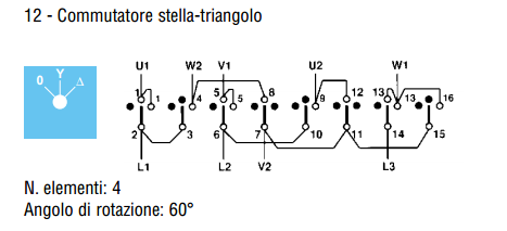

Ciao a tutti mi servirebbe lo schema di collegamento di un interruttore commutatore manuale stella triangolo chi può darmi una mano?? grazie!!
stella triangolo.png (20.04 KiB) Osservato 3285 volte
Lo schema fa riferimento al commutatore LOVATO GXxx12.

grazie mille dario, quindi stando allo schema..... il 2 e 3 , il 6 e 10 , ecc vanno ponticellati??mentre al 2,al 6,al 14 va collegata la linea :D

Si. Lo schema fa riferimento ad un commutatore Lovato. Prima di fare i collegamenti verifica con un tester che ti trovi con i numeri e con i contatti.

Grazie tutto ok!!!va benissimo
