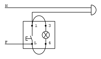

Devo cambiare 2 campanelli, e vogliamo mettere il pulsante Vimar Plana 14050 ma non riesco a collegarlo come si deve.
Ho 2 cavi che sono a 220 V per far suonare il campanello. Io devo collegarli al pulsante e contemporaneamente voglio che resti accesa la lampadina che c''è (ovviamente è a 220 V).
Ho provato a collegare 1 e L ai due cavi che ho e fare ponte 1-4 e L-3 per dare corrente anche alla lampadina, ma se lo faccio sul campanello (sempre vimar) sento rumori.
Come va collegato? Non ho una linea separate per la luce. Ho solo questi due cavi.

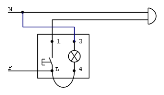

Se hai solo i due fili del pulsante non hai alternativa devi aggiungere un filo.

Intanto: in quel pulsante, puoi mettere al massimo una lampada da 1W (come da indicazioni Vimar)
non certo 3W
poi, come ti ha già detto
soltec, ti serve anche il neutro se vuoi illuminare la targa.
Quindi, no, non è giusto il ponte che hai fatto.

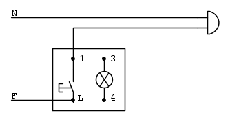

Senza lampada sei in questa situazione:
Se realizzi il ponte tra 1-3 e L-4 ti porti in questa:
Come puoi vedere chiaramente dallo schema sopra, la lampada si richiude sul neutro ATTRAVERSO il carico (la suoneria). Ecco perché senti il rumore, perché la corrente che circola nella lampada, circola anche nella suoneria. Tra l'altro, avendo la lampada in serie alla suoneria, è normale che la lampada si illumini meno di quello che ti aspetti.
Questo tipo di collegamento (lampada del pulsante in parallelo con i contatti NA del pulsante) "funziona" quando il carico è un relé, ad esempio quelli a ritenuta (passo-passo) per comandare delle lampade. In quel caso, la bobina del relè permette il passaggio della corrente necessaria per illuminare i pulsanti.
Questa corrente però non influisce nel funzionamento del relè (questo in realtà è vero fino ad un certo numero di lampade)
Funziona tanto che, ad esempio, i pulsanti Vimar illuminabili, sono dotati di un connettore che permette di inserire "a spina" la lampada che farà da illuminazione, che risulta essatamente in parallelo al contatto.
Nel caso di suonerie (magari elettroniche), come hai visto, non è la stessa cosa.
Ecco perché, come detto, ti serve anche il neutro. Per chiudere il circuito senza passare per il carico.
Il famoso "filo" in più insomma
