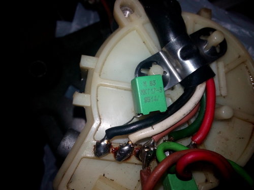

Messaggioda Foto UtenteGNOMO » 5 mar 2016, 20:07
Ciao a tutti mi serviva un consulto, ho questo motore del tergi che non si ferma. Ho provato a sostituire relè e gruppo leva ma va sempre all'infinito ... puo' essere colpa di questi 2 condesatori ? grazie a tutti voi ...

Messaggioda Foto UtentePixy » 5 mar 2016, 22:36
Non ho mai smontato un motorino per i tergicristalli, ma dove vedi i fili saldati,
dentro dove c'è l' ingranaggio ( che non si può vedere se non lo apri del tutto), ci devono essere delle lamelle di materiale elastico conduttivo che sono finecorsa azionati immagino da un "pincio" ( passami questa espressione :D ) solidale all' ingranaggio che gira
Penso funzioni così.
La corrente al motorino ci arriva attraverso questi finecorsa che nel funzionamento saranno bypassati dal relè.
Quando spengi i tergicristalli questi si fermerebbero nella posizione in cui si trovano, invece la corrente fluisce ancora fino alla posizione di riposo attraverso i finecorsa che si aprono raggiunta la posizione di riposo.
Se questi si sono piantati in cortocircuito, il motorino non si ferma mai anche quando li spengi
Ripeto, penso sia così, ma senza certezze assolute.
Forse era meglio se postavi la domanda in una sezione più appropriata.

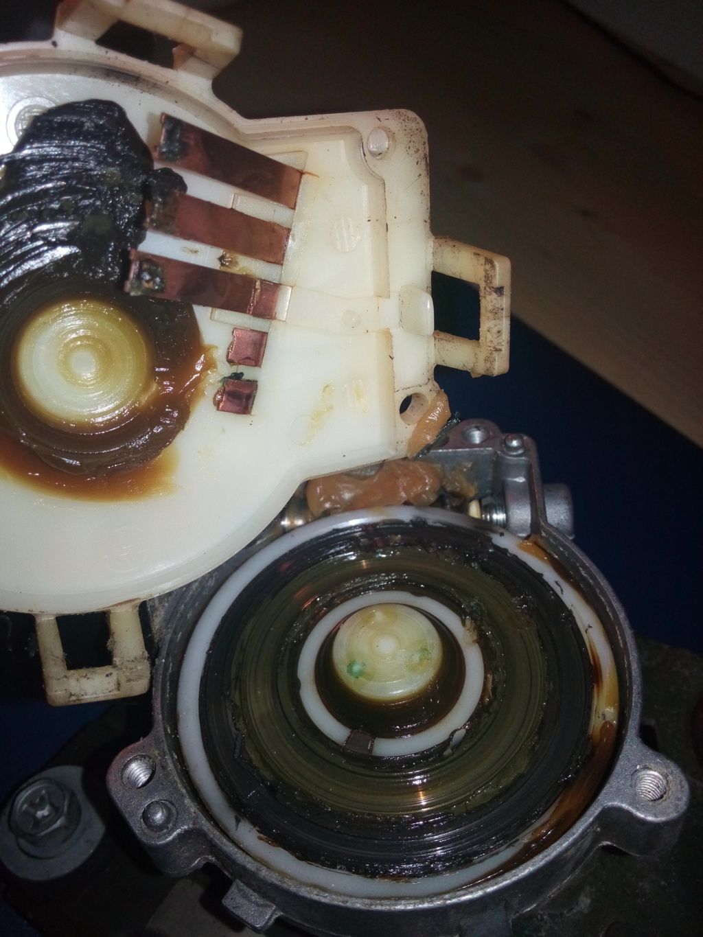

Messaggioda Foto UtenteGNOMO » 5 mar 2016, 23:32
grazie ! Non sapevo dove postare la domanda chiedo scusa ! smontanto ci sono le lamelle erano tutte ingrassate non sapevo grazie adesso provero .... appena possibile

Messaggioda Foto UtenteGNOMO » 9 mar 2016, 15:36
purtroppo il tergicirstallo va avanti all'infinito cosi' su due piedi posso essere complici i due condesatori ? Purtroppo sono originale bosch #-o grazie

Messaggioda Foto Utenteabusivo » 9 mar 2016, 16:40
Potrebbero essere "complici" solo se sono in corto.
Dubito che lo siano.
