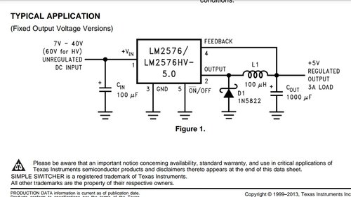

Messaggioda Foto UtenteFire91 » 12 mar 2016, 11:04
Ciao ragazzi, si è vero, ci ho riflettuto subito dopo dell'insensatezza della cosa! Il giorno dopo ho rivalutato l'idea di utilizzare un alimentatore switching, dato che bisogna alimentare solo circuiti digitali si potrebbe implementarlo no? Ho pensato agli LM2576. Nel datasheet ci sono degli schemi per le tensioni fisse ed uno per tensione variabile, sono affidabili o sono giusto elementari per spiegarne il funzionamento? Mi riferisco ai due schemi che vedete in allegato, il nostro fornitore ha solo quello da 5V e quello per tensioni variabili, quindi ho pensato che posso usare quest'ultimo per fornire le linee da 9V e 3.3V.
Inoltre, considerando che non sono circuiti in frequenza, poiché la parte in frequenza sta dentro l'integrato, si realizzare con PCB comuni e con le tecniche non industriali? Ad esempio trasferimento termico o fotoincisione con bromografo. Mi pongo quest'ultimo quesito poiché un mio amico ha detto di fare molta attenzione con l'effetto induttivo che possano creare le piste attorno il circuito integrato, questi effetti possono incidere in maniera così rilevante sul solenoide utilizzato per il suo PCB? Non conosco sinceramente con esatezza l'effetto induttivo che provoca una pista e quindi non so se possa in qualche modo interferire con il solenoide.

Messaggioda Foto Utenterichiurci » 12 mar 2016, 15:33
beh un conto è usare un lineare, un altro un alimentatore switching.
Niente di impossibile ma ci sono tantissime considerazioni da fare...leggiti un po' di 3d, ci sono anche vari articoli a riguardo, oltre ovviamente data sheet.
Non è banale, e metallizzazioni di massa, lunghezze delle piste ecc vanno ben dimensionate e progettate per evitare malfunzionamenti, specie con correnti elevate (ma non è il tuo caso).
