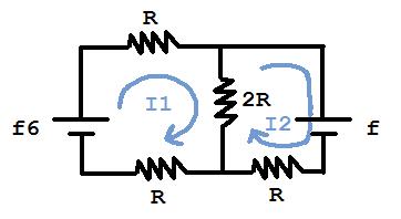

Buongiorno.
Nella figura allegata è riportato un circuito abbastanza semplice.
Vorrei considerare la situazione riportata in figura. Le corrente I1 e I2 confluiscono in modo discorde attraverso la resistenza 2R.
In tale ramo (quello della resistenza 2R) l'intensità di corrente è data da I= I1 - I2
Mi chiedo, sperimentalmente: il fatto che le correnti abbiano versi opposti, e che quindi l'intensità di corrente effettiva all'interno del ramo sia diversa da I1 e anche da I2, non dovrebbe sortire effetti anche nel percorso seguente della corrente? Mi spiego meglio: La corrente I1, dopo esser passata nel ramo di 2R, attraversa la resistenza R e torna al generatore. Se l'intensità di corrente nel ramo di 2R non è uguale a I1, perché mai la resistenza R dovrebbe essere attraversata sempre da I1 e non da una corrente diversa uscente dal ramo di 2R? La corrente I1 non perde "intensità" scontrandosi con quella I2 che viaggia in verso opposto? In altre parole, cosa accade all'interno del ramo 2R? Abbiamo flussi di elettroni che viaggiano in modo opposto, scontrandosi e restituendo un "flusso complessivo" oppure i due flussi passano indisturbati viaggiando in versi diversi (tipo strada a doppio senso) e l'intensità di corrente I= I1- I2 altro non è che la sottrazione matematica dei due flussi (automobili in un verso meno quelle nel verso opposto)? In tal caso la potenza dissipata non dovrebbe essere la somma di (I1)^2 *2R + (I2)^2 * 2R ? (ovvero, seppur in versi opposti, entrambi le correnti attraversano di fatto la resistenza 2R dando vita a dissipazione!).
Dunque riassumo la domanda: Poiché la legge dei nodi afferma che dal nodo sottostante a 2R uscirà la stessa corrente entrata nel nodo superiore, come fa la corrente I1 ad attraversare la resistenza 2R ( scontrandosi con la corrente I2 opposta) ed uscire indisturbata dal nodo inferiore?
Grazie mille :) :ok:

Messaggioda Foto Utenteg.schgor » 12 mar 2016, 14:45
Niente di tutto questo. La legge di Ohm dice che
la corrente che percorre un resistore è data
dal rapporto della tensione ai capi del resistore
stesso diviso per la resistenza di questo.
Quindi occorre stabilire come si ripartiscono le tensioni
dael circuito sui vari resistore (leggi di Kirchhoff)
e calcolare così le singole correnti.
