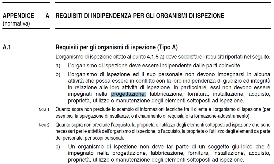

Ho avuto un offerta da un'azienda operante nel settore delle verifiche, per svolgere il ruolo di ispettore.
Volevo capire che incompatibilità vi è tra questa attività e la libera professione.
Non mi è chiaro se un ispettore non può progettare impianti di terra ?
Non può progettare nulla, nel senso che essere iscritto all'ordine non avrebbe più senso ?
Grazie mille

Non può fare progettazione, verifiche, consulenze e installazioni su impianti elettrici, LPS e antideflagranti.

Confermo quanto scritto da Foto UtenteMike

Aggiungo che alcuni Soggetti Verificatori non gradiscono nemmeno legami di parentela con soggetti operanti nell'ambito della progettazione, consulenza o realizzazione di impianti.
Forse è un approccio esagerato, ma evidentemente temono richiami per i c.i.

Dal punto di vista elettrico mi sembra di capire che la professione possiamo dimenticarla.
Ma se dovessi fare una legge 10, un certificato energetico ad esempio?
Foto UtenteEMY78
60 1 3 5
Messaggi: 260
Iscritto il: 26 lug 2007, 9:24
Località: Pescara
[7] Re: Ispettore DPR 462
Messaggioda Foto UtenteSerafino » 14 mar 2016, 15:38
Puoi.
Puoi progettare un impianto elettrico di una macchina alias equipaggiamento elettrico di bordo macchina.
Puoi progettare un impianto termotecnico.
Insomma puoi fare altro rispetto nel contesto della professione.

Io l'avevo intesa in modo meno restrittivo: il verificatore non può verificare impianti che ha progettato.
Che il verificatore non possa progettare in senso assoluto lo scopro adesso...

Però è noto dai tempi dei tempi che chi progetta non verifica!
L'immagine che Iosolo ha riportato è tratta dalla CEI vattelappesca (non mi ricordo il numero e non vado a verificare) che è l'ABC della formazione del verificatore.
Siccome ancora non ho ancora traslocato in Islanda, so benissimo che molti enti abilitati per accaparrarsi i progettisti con maggior nomea omettevano questo dettaglio.
