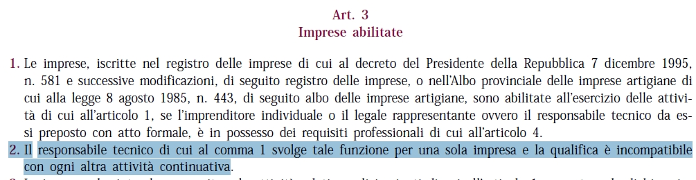

Leggi bene l'articolo del D.M.37/08

Messaggioda Foto UtenteDuracell » 14 mar 2016, 17:30
Grazie Iosolo mi sembra chiaro che non possa farlo. :cry: :cry:
Ma quindi il resp. tec. deve o essere dipendente dell'installatore o comunque essere libero professionista che presti la sua attività esclusivamente per l'installatore.
Mi sembra assurdo e restrittivo !!!!! :roll: :roll:

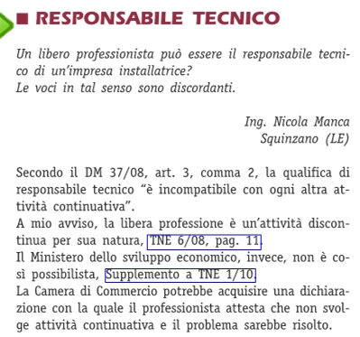

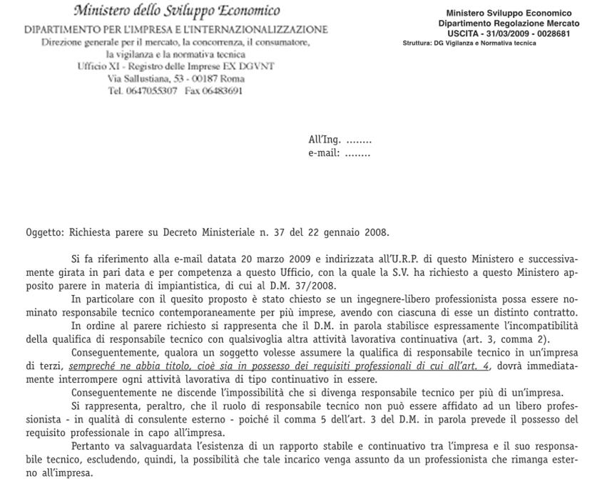

guarda ti ho scritto il riferimento legislativo ed un parere del ministero, stavo cercando anche un parere di Tuttonormel che ho trovato ora......e te lo allego....il nocciolo della questione è il termine continuativo sul quale si dibatte parecchio, a parer mio dipende molto dal tempo che impegni nel ruolo di progettista

Messaggioda Foto UtenteGoofy » 14 mar 2016, 17:42
Duracell ha scritto:Mi sembra assurdo e restrittivo !!!!! :roll: :roll:
ciao
Inoltre il diploma di perito industriale o anche l'iscrizione al collegio, da soli, non sono sufficienti per fare il responsabile tecnico, servono anche due anni di lavoro in una impresa installatrice.
Sarebbe sufficiente la laurea in ingegneria, architettura e forse anche in fisica :shock:

iosolo35 ha scritto:guarda ti ho scritto il riferimento legislativo ed un parere del ministero, stavo cercando anche un parere di Tuttonormel che ho trovato ora......e te lo allego....il nocciolo della questione è il termine continuativo sul quale si dibatte parecchio, a parer mio dipende molto dal tempo che impegni nel ruolo di progettista
Quindi se ho capito bene se io dichiaro come asserisce TNE che la mia attività di libero prof. x sua natura non è continuativa e la camera di commercio l'accetta, io sono a posto in disaccordo però con il ministero svil. economico.
Ora bisogna capire:
Se la camera di commercio da il consenso, io sono tranquillo oppure quello che dice e fa la camera di commercio non conta nulla????
:roll: :roll: :roll:

Duracell ha scritto:Se la camera di commercio da il consenso, io sono tranquillo oppure quello che dice e fa la camera di commercio non conta nulla?
Mia opinione: il parere del Ministero è ... un parere e conta come tale.
Se la camera di commercio ignorando o fregandosene del parere del Ministero sei a posto.
