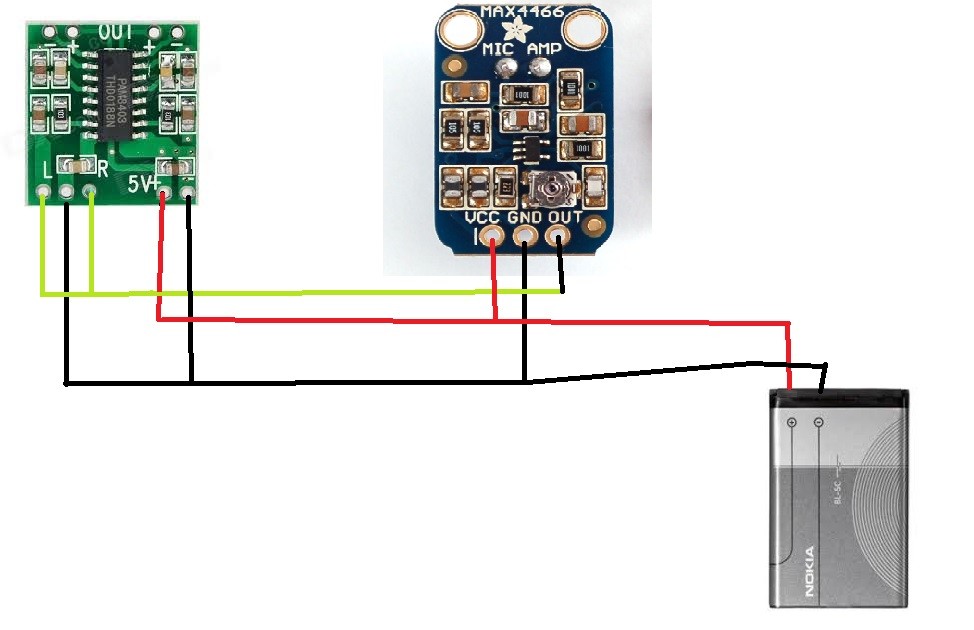

Ho acquistato un amplificatore classe D Pam8403 ed una board electret max 4466 adafruit. ho un problema con le connessioni audio. Se uso due batterie diverse, una per board, il circuito funziona. Se ne uso una non va. Credo che il problema sia nella Gnd condivisa. questa è la connessione che ho fatto. Come posso isolare la Gnd dell'alimentazione dalla gnd dell'audio?

Ho la vaga sensazione che i collegamenti alla schedina ampli siano sbagiati,
credo che siano (da sinistra a destra): Lin / Rin / GNDin /+5V / GND
GNDin GND sono la stessa cosa per cui stai cortocircuitando il segnale audio a GND.

allora lin rin si collegano all'out della schedina electret. la gndIn va al meno della batteria POI LA 5V+ al + della batteria. la gnd della schedina electret va al - della batteria e la vcc al+ della batteria. questi sono i collegamenti che ho fatto. e non va. Eì come se la gndin e la gnd della schedina del pam8403 siano "diverse". Mi sono spiegato male?

scusami ma i collegamenti Left e Right non sono "positivi"? perché dovrei collegare R alla GND?

scusami tu, mi sono accorto di aver seguito male le piste del PCB. :mrgreen: Fa come se non avessi scritto nulla!

tranquillo e ti ringrazio dell'aiuto! Il mistero rimane comunque! è come se dovessi disaccoppiare la ground dell'amplificatore. In questo caso Gndin e Gnd non sono la stessa cosa :(

Sospetto che in questo integrato PGND e AGND non siano equipotenziali anche se sul datasheet non c'è scritto chiaramente.
Prova a fare questa semplice prova, metti una resistenza da 1k tra GNDin e GND (con il negativo della batteria che rimane connesso a GND) e vediamo che sucede...

In questo momento dispongo di una resistenza da 1500 ohm. è troppo?

HO provato con una resistenza da 1500 ohm, nulla come prima. Dovrei provare con un convertitore dc dc isolato?

ho provato a ricollegare tutto come prima, con le due batterie e ora non parte più, credo si sia bruciato il chip electret :(
