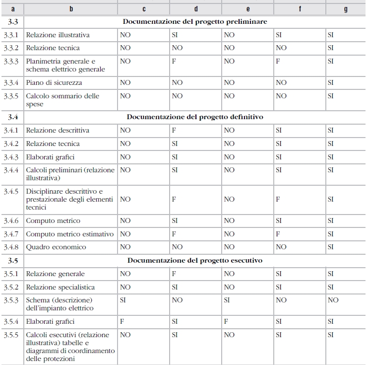

Messaggioda Foto Utente623fabrizio » 22 mar 2016, 14:01
Salve,
devo effetuare un progetto per un impianto elettrico presso un laboratorio odontotecnico.
Secondo la CEI 64-8 Sez. 710 il caso in questione non risulta essere locale ad uso medico,
visto tra l'altro che non è previsto l'uso di apparecchi elettromedicali applicati a pazienti.
Essendo la fornitura richiesta superiore ai 6 kW (in particolare parliamo di 15kW)
è richiesto un progetto firmato da un soggetto abilitato iscritto all'albo di appartenenza.
All'art. 5 vengono elencati i documenti di cui sarà composto il progetto tra cui:
- Relazione Tecnica con particolare interesse alla consistenza dell'impianto e alla tipologia dei materiali utilizzati;
- Schema funzionale e planimetria;
Succesivamente, la ditta che installerà l'impianto dovrà consegnare la Dichiarazione di conformità e il progetto al SUAP di competenza.
Tutto giusto o ho dimenticato qualcosa?

Messaggioda Foto Utenteiosolo35 » 22 mar 2016, 14:22
Consulta anche la colonna f della tabella che ti allego che è un'estratto della guida CEI 0-2

[3] Re: Progetto impianto elettrico>6 kW
Messaggioda Foto Utente623fabrizio » 22 mar 2016, 16:10
Dalla tabella devo anche redigere un computo metrico e quello estimativo?
Andando a leggere la CEI 0-2 devo anche redigere un capitolato speciale d'appalto?

[4] Re: Progetto impianto elettrico>6 kW
Messaggioda Foto Utenteatomorama » 22 mar 2016, 16:18
623fabrizio ha scritto:Dalla tabella devo anche redigere un computo metrico e quello estimativo?
Bisognerebbe capire se il progetto richiesto dal DM 37/2008 è un preliminare o un definitivo
A mio parere bisogna vedere cosa vuole il cliente: è inutile far computi nelle fasi preliminari.
Però ammetto di esser nuovo del settore quindi mi rimetto ai pareri degli esperti

Messaggioda Foto Utenteiosolo35 » 22 mar 2016, 16:30
Dipende dall'incarico che hai

[6] Re: Progetto impianto elettrico>6 kW
Messaggioda Foto Utente623fabrizio » 22 mar 2016, 16:36
Il mio incarico è quello di progettare un impianto elettrico di tale laboratorio odontoiatrico che si trova all'interno di un condominio.
Il cliente poi farà installare da una ditta, che rilascerà apposita DICO, l'impianto elettrico da me progettato e timbrato.

[7] Re: Progetto impianto elettrico>6 kW
Messaggioda Foto Utente623fabrizio » 22 mar 2016, 18:28
Quindi dovrò comportarmi come un impianto elettrico di un'unità abitativa ma di potenza > 6 kW?

[8] Re: Progetto impianto elettrico>6 kW
Messaggioda Foto Utentesebago » 22 mar 2016, 18:36
623fabrizio ha scritto:Il mio incarico è quello di progettare un impianto elettrico...
Il cliente poi farà installare da una ditta...
623fabrizio ha scritto:devo anche redigere un computo metrico e quello estimativo?...devo anche redigere un capitolato speciale d'appalto?
Semplice: dipende da quali accordi hai preso con il committente.
Se gli serve solo il progetto (perché ha già deciso a chi affidare i lavori, e magari è suo cugggino e si fida ciecamente di lui), il tuo incarico finisce lì (a meno che non ti incarichi anche della Direzione Lavori, che però non è obbligatoria).
Se invece ancora non sa a chi affidare i lavori, e ritiene opportuno possedere i documenti che hai citato (sia per avere chiaro quanto gli verrà a costare l'impianto, sia per tenere sotto controllo le spese durante l'avanzamento dei lavori, sia per concordare con chi li eseguirà un insieme di prestazioni che impegnano contrattualmente le parti), allora i suddetti documenti devono far parte del progetto.
Va da sé che ogni richiesta, oltre che dettagliata, è bene che sia scritta, onde evitare contenziosi al momento di sganciare i denari.
Nel preventivo che farai al committente indicherai i documenti che puoi andare a produrre con il progetto.
Se di alcuni di essi (il computo metrico, il computo metrico estimativo, il capitolato d'oneri, la direzione lavori, ecc.) il committente dichiarerà (per iscritto) di non aver bisogno, tutto finisce lì: gli consegnerai il progetto privo di questi ultimi.
Se invece dichiarerà (sempre per iscritto) di volerli, li fai e li metti nel progetto. E anche nella parcella.

[10] Re: Progetto impianto elettrico>6 kW
Messaggioda Foto UtenteSerafino » 22 mar 2016, 19:39
Magari se gli spieghi in parole povere quello che gli dai e non li dai non fai una brutta azione
Mi spiego. Pur essendo medici e sicuramente essendo in possesso del dono della lettura, non è detto che capiscano il tecnichese. Per esempio se gli dici che costa di meno la tua prestazione se non fai il computo estimativo e poi ti chiedono "- si ma quanto ci costa" è evidente che non c'è stato un decente scambio di informazioni fra committente ed incaricato.
Quindi, scrivi e spieghi, anche a voce per non scrivere 2-300 pagine.
