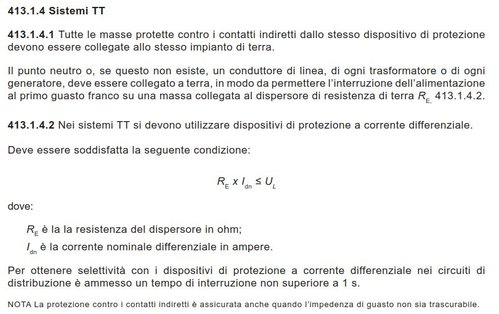

Resta il fatto che:
413.1.4.1
Il punto neutro o, se questo non esiste, un conduttore di linea, di ogni trasformatore o di ogni
generatore, deve essere collegato a terra, in modo da permettere l’interruzione dell’alimentazione
al primo guasto franco su una massa collegata al dispersore di resistenza di terra RE
Il progettista come può garantire ciò?

Messaggioda Foto UtenteGoofy » 30 mar 2016, 16:48
6367 ha scritto:Resta il fatto che:
413.1.4.1
[i]Il punto neutro o, se questo non esiste, un conduttore di linea, di ogni trasformatore o di ogni
generatore, deve essere collegato a terra, in modo da permettere l’interruzione dell’alimentazione al primo guasto franco su una massa collegata al dispersore di resistenza di terra RE
Hai tralasciato che dopo RE c'è il richiamo esplicito all'articolo seguente, 413.1.4.2
L'interruzione automatica non è richiesta sempre e comunque, ma solo se si supera il valore UL.
Se poi si ritiene necessario cautelarsi da valori troppo alti della resistenza del distributore, basta fare misure periodiche.

[6] Re: Taratura differenziali con inverter in sistema TT
Messaggioda Foto Utente6367 » 30 mar 2016, 17:29
Goofy ha scritto:Hai tralasciato che dopo RE c'è il richiamo esplicito all'articolo seguente, 413.1.4.2
Sono due requisiti indipendenti: il richiamo all'altro articolo non esclude il primo.

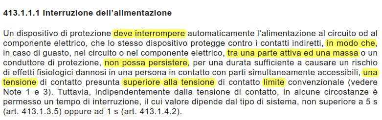

L'unico dubbio è come dava interpretata la locuzione "in modo da permettere l'interruzione al primo guasto" che stabilisce un legame tra la resistenza in cabina e l'Idn del differenziale (in aggiunta all'altra relazione tra la resistenza di terra dell'utente e Idn).
C'è anche interessante l'art. 413.1.1.1 e il relativo commento, molto discusso, che nella parte IEC non c'è (si chiede l'interruzione punto e basta). Vedremo come evolverà.

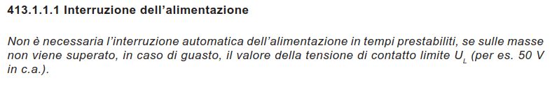

6367 ha scritto:C'è anche interessante l'art. 413.1.1.1 e il relativo commento, molto discusso, che nella parte IEC non c'è (si chiede l'interruzione punto e basta). Vedremo come evolverà.
articolo:
commento:
Grazie sono andato leggerlo, non lo ricordavo. Spiega bene quel che intendevo dire (confermato dal commento): non è necessaria l'interruzione se siamo sotto UL.
Ovviamente sono casi limite, a cui ricorrere solo se è necessario (vedi inverter che con Idn=1A non funziona)

L'articolo 413.1.1.1 aiuta nel rafforzare l'interpretazione che che sotto i valori di Ul non è necessario interrompere il circuito. Concordo
