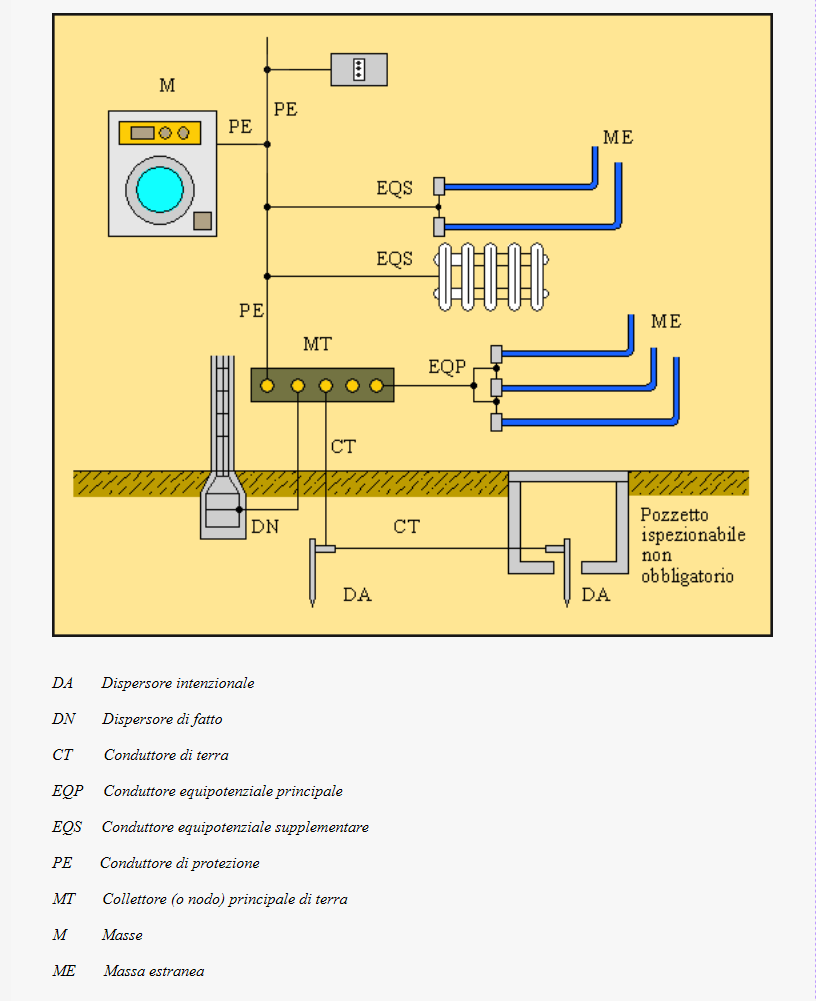

Buon giorno a tutti, volevo chiedere se qualcuno mi sa dare una spiegazione logica:
impianto elettrico nuovo con le massime accortezze, dispersore da 1,5 metri in terreno buono, collegato all' impianto con filo giallo verde da 16 mmq. Ho fatto una prova manuale appoggiando il filo di fase sul filo di terra e ogni talvolta scatta il magneto termico differenziale interessato, mentre appoggiando il filo neutro non scatta niente. Ora ho avuto la possibilità di collegare tutto l' impianto di terra con una uscita di 16 mmq alla struttura dell' edificio, ho notato che in questo modo anche se appoggio il filo neutro sul filo di terra i rispettivi salvavita chiudono. La mia domanda è questa: è meglio collegare l' impianto di terra anche alla struttura o è meglio lasciarlo con solo il dispersore da 1,5 metri???? Io ho sospettato che collegando l' impianto alla struttura ho abbassato la resistenza della terra, e quindi penso sia migliore facendo così. Premetto che non possiedo un misuratore di resistenza di terra. Chi mi sa dare una mano nel fare la scelta giusta??? O_/ grazie

Messaggioda Foto UtenteFranco012 » 30 mar 2016, 13:06
Cosa intendi per "struttura"? Se è un dispersore di fatto, dev'essere collegato al collettore principale dell'impianto di messa a terra, unico per tutta la struttura, come da esempio in figura:
Immagine tratta da www.elektro.it

[10] Re: impianto di terra
Messaggioda Foto UtenteFranco012 » 31 mar 2016, 20:25
roki83 ha scritto:La mia domanda è questa: è meglio collegare l' impianto di terra anche alla struttura o è meglio lasciarlo con solo il dispersore da 1,5 metri????
Come già detto al punto [2], i "dispersori di fatto" devono essere collegati al collettore principale di terra, non tanto perché così facendo si abbassa la resistenza complessiva dell'impianto di terra, ma perché si evita la possibilità che masse contemporaneamente accessibili all'utente possano assumere diversi potenziali tra loro, creando una situazione di pericolo;
Collegando una resistenza in parallelo ad un'altra è ovvio che la resistenza totale diminuisce.
Quanto agli esperimenti che hai fatto, non ti consiglio di ripeterli, in quanto:
  • collegare brutalmente la fase alla messa a terra (senza interporre una resistenza) è pericoloso in tutti i sensi, per te, per gli altri e anche per l'impianto stesso, visto che le correnti in gioco possono essere notevoli;
  • collegare il neutro alla messa a terra non è un metodo che ti permette di valutare la bontà della messa a terra. Se non sbaglio, la tensione presente sul neutro (e quindi la possibilità che collegandolo a terra vi sia passaggio di corrente) dipende tra l'altro dalla presenza dei carichi che, nel momento in cui effettui la misura, sono attivi nell'impianto.
In sintesi, il mio consiglio è di collegare la struttura (il dispersore di fatto) al collettore principale di terra, e lasciar perdere gli esperimenti strani e pericolosi.
EDIT: ho visto dopo la risposta di Foto Utenteattilio. Confermo quanto detto.
