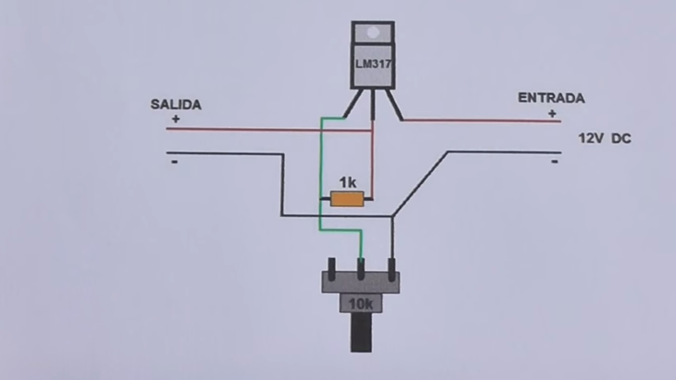

Salve a tutti del forum. Volevo chiedervi cosa ne pensate di questo semplice schema di regolazione di tensione variabile.

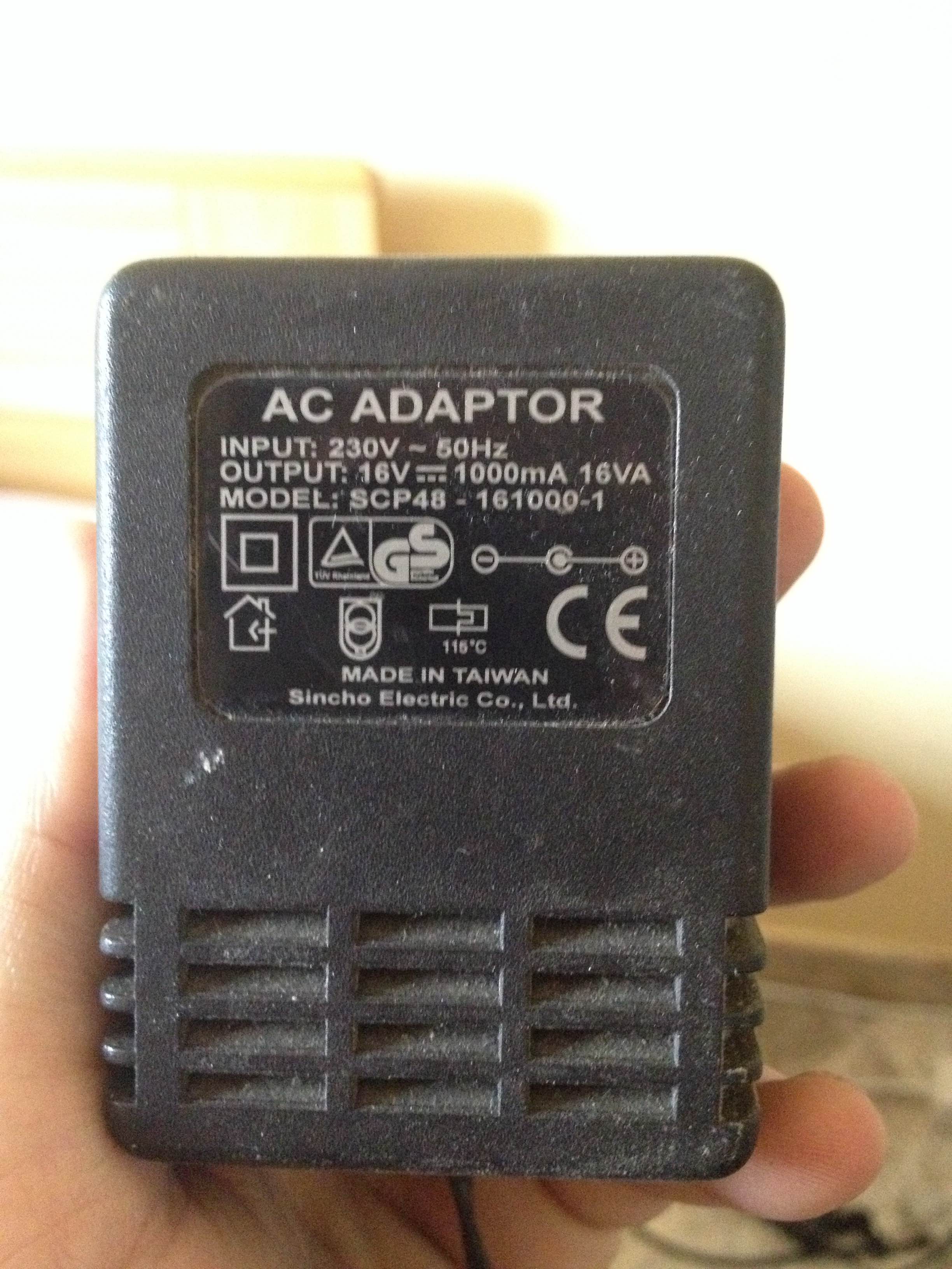

Io ho un trasformatore da 16 volt, devo cambiare il valore di della resistenza o potenziometro? o apportare qualche modifica allo schema.

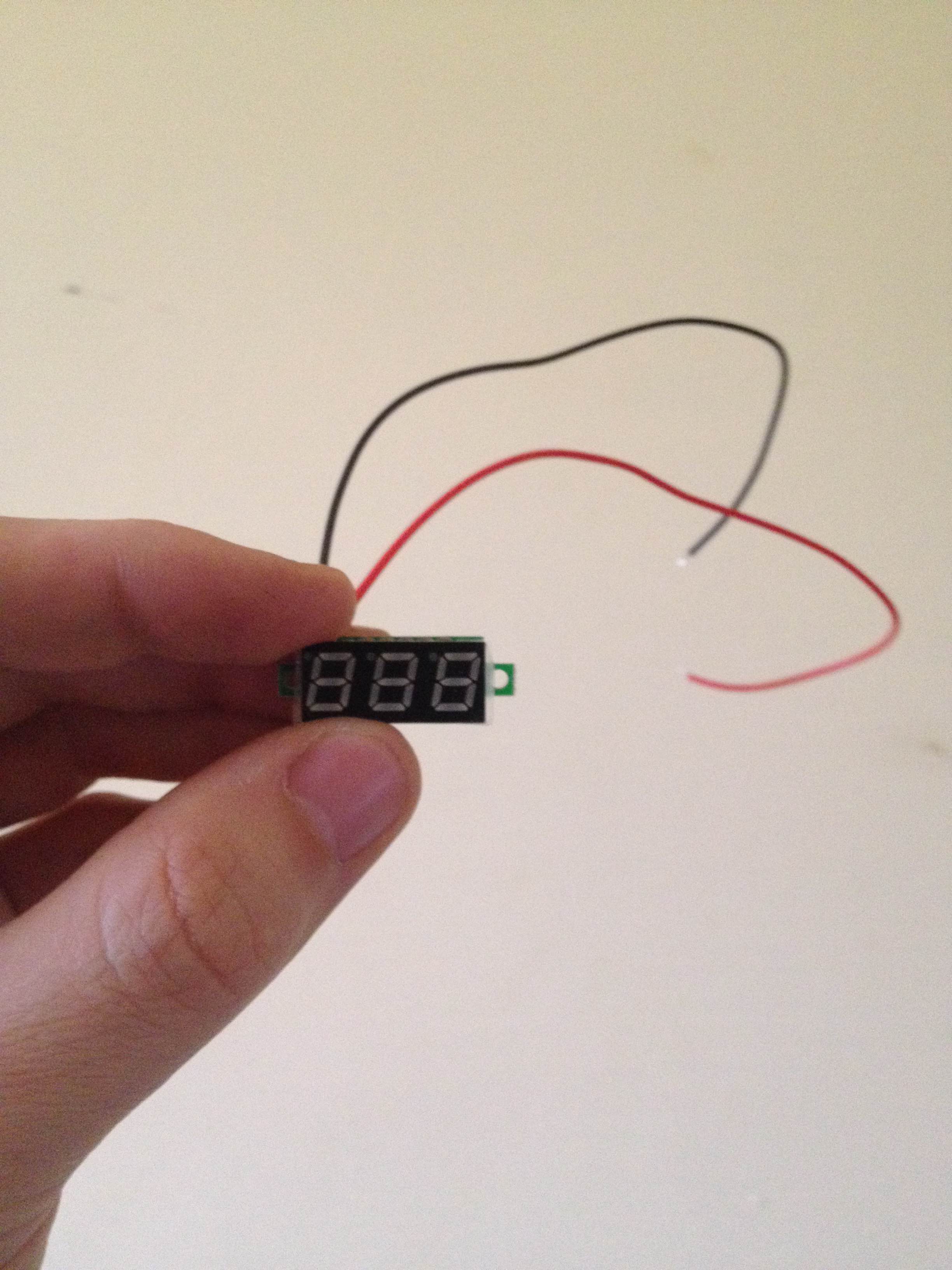

Inoltre ho questo voltmetro, come posso inserirlo nel circuito?

Messaggioda Foto Utentecaoscrono » 10 apr 2016, 13:02
Inoltre da questo power supply ho ricavato un transistor TIP121, può sostituire LM317 dello schema?

Messaggioda Foto Utentemarco438 » 10 apr 2016, 13:23
Il TIP121, come tu hai detto, e' un transistor e non un regolatore di tensione quindi, nel caso, non puo' esere usato.
Allo schema che hai postato, sarebbe bene aggiungere un paio di diodi di protezione e qualche condensatore:
Per i diodi, possono andare bene del 1N4001/7; i condensatori sono plastici o poliestere da 0.1uF (C1/C3) e 10uF per C2 elettrolitco.
Mettendo come R1 una resistenza da 220 ohm, il potenziometro P1,sara' da 2.2k.
P.S. Per i collegamenti del voltmetro, puoi vedere qui

Messaggioda Foto Utentecaoscrono » 10 apr 2016, 16:23
ho un LM317T ed un potenziometro da 470k, vanno bene comunque? devo modificare qualcosa?

Messaggioda Foto Utentemarco438 » 10 apr 2016, 18:13
Si per il 317T, no per il potenziometro.
[6] Re: Regolatore tensione variabile
Messaggioda Foto Utentecaoscrono » 10 apr 2016, 18:54
quindi devo acquistare potenziometro da 2.2k con una resistenza da 220 ohm

Messaggioda Foto Utentemarco438 » 10 apr 2016, 19:27
Si e se non ce li hai gia', anche gli altri componenti che figurano nello schema. :-)

Messaggioda Foto Utentecaoscrono » 14 apr 2016, 14:49
ma il potenziometro deve essere collegato con il il piedino centrale con Adj dell'Lm317 e il 1° piedino all'uscita all'uscita del condensatore?

Messaggioda Foto Utentecaoscrono » 14 apr 2016, 14:58
ho riprodotto lo schema su una breadboard e noto che all'uscita ottengo una tensione massima di 16 volt e una minima di 0.04 volt ma il tutto non avviene di modo graduale ruotando il potenziometro. Va tipo da 0.04 e con una piccolissima rotazione (quasi impercettibile) va a 8 volt e poi subito a 16 volt senza neanche essere arrivato a metà rotazione del potenziometro.
che problema può essere?

Messaggioda Foto UtenteSjuanez » 14 apr 2016, 15:40
Non sono un esperto ma non è che hai preso un potenziometro logaritimico? Prova a misurare la resistenza del potenziometro con il tester mentre lo giri, a circuito spento ovviamente. Ti sembra lineare?
