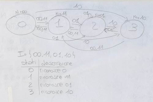

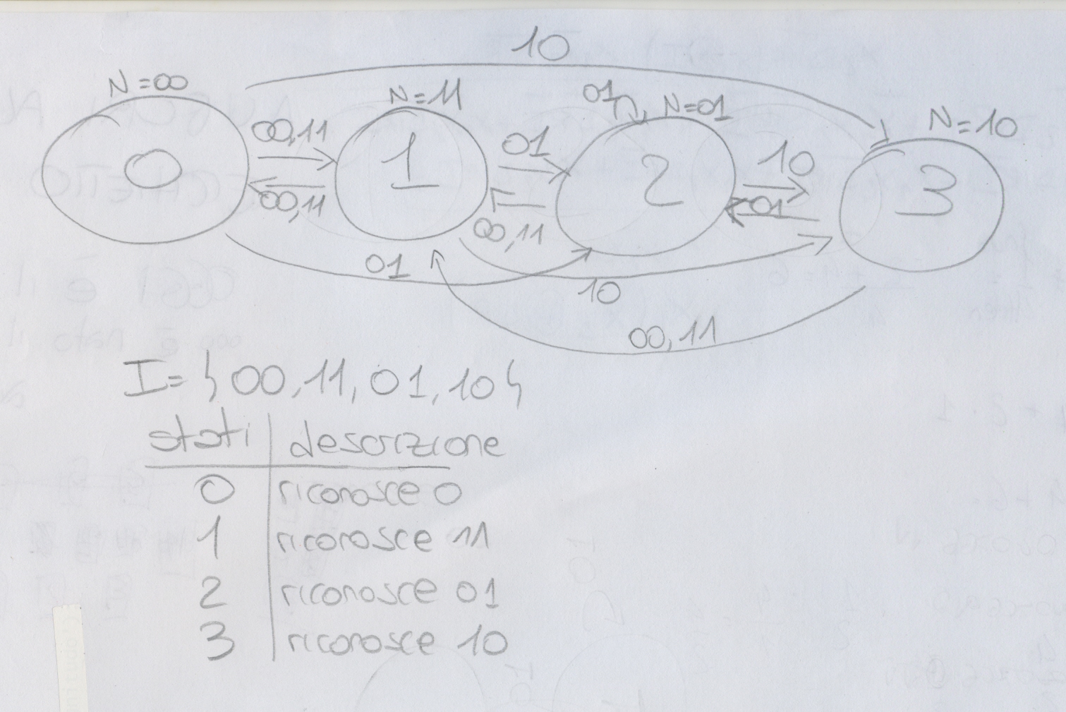

ciao devo preparare l'esame di architettura degli elaboratori 1 che purtroppo non ho passato a febbraio..in particolare non riesco a risolvere l'esercizio sulla macchina a stati finiti...
"si sintetizzi una macchina di Moore,caratterizzata da una linea di ingresso I di due bit(i1,i2) e un uscita N di due bit(n1,n2) che rappresenta un numero binario senza segno. Inizialmente N=00. Quando l'ingresso vale 00 od 11 il valore di N viene incrementato fino a 3(11) quindi viene decrementato fino a 0(00) quindi incrementato di nuovo e cosi via;altrimenti N rimane invariato.Si determini lo STG,STT,gestendo il segnale di clock"
la mia difficoltà è sullo STG..a me vengono 4 stati e so di per certo che ne dovrebbero venire 6 :roll:

Ti aiuto volentieri,ma ti chiedo di rappresentare
il diagramma degli stati con Fidocad (la mia debole vista
non mi permette di leggere il grafico inviato...)
Una domanda: perché passi da N=00 a N=11?
La sequenza di N non dovrebbe essere 01,10,11 e poi 10,01,00?

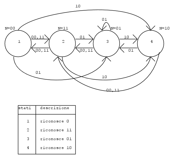

si scusi:
Il punto è che dovrebbero venire 6 stati non 4...che cos'è che ho sbagliato?

[4] Re: aiuto macchina a stati finiti di Moore con clock
Messaggioda Foto Utenteg.schgor » 13 apr 2016, 21:51
Vedo che non hai tenuto conto dell'osservazione, quindi ripeto la domanda:
perché passi direttamente da N=00 a N=11?

Messaggioda Foto Utenteel92 » 13 apr 2016, 21:59
no non avevo visto...N=00 ed N=11 sono le sucite che riconosce la macchina a stati finiti e l'esercizio chiede che se ho come ingressi 00 od 11 passo direttamente ad 11(quindi N=11).

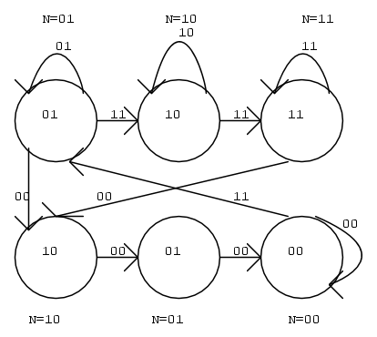

salve grazie per le risposte..ho rifatto lo STG e il risultato dovrebbe essere una cosa di questo tipo:
Solo una cosa..lei ha messo 4 stati(due di 01 ed due di 10) che sono uguali,nel senso che riconoscono come ingressi i numeri 1 ed 2..non sarebbe stato piu semplice mettere due stati (01 ed 10)?

[10] Re: aiuto macchina a stati finiti di Moore con clock
Messaggioda Foto Utenteg.schgor » 14 apr 2016, 14:22
Non confondere gli stati con le uscite (gli stati sono 6,
le uscite 4). Infatti per gli stati occorrono 3 FF (da 000
a 101), quindi alcuni stati produrranno le stesse uscite.
Il tuo errore è quello di numerare gli stati con solo 2 bit
e quello di non considerare le 4 combinazioni degli ingressi
per il passaggio da ogni stato verso gli altri (nel caso particolare
possono essere ridotte a 2 se si considera invece che
i 2 ingressi separati il loro XOR (cioè I=i1 \oplus i2).
Aspetto la revisione dell'STG.
