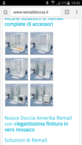

Oggi, cercando qualche idea per un box doccia, mi sono imbattuto in questa foto che mi lascia un po' perplesso:
Box doccia.jpg (26.41 KiB) Osservato 6408 volte
A parte il risultato estetico :? , dal punto di vista normativo è regolare una cosa del genere?

Si, perché di sicuro è distante 60 cm con la regola del filo teso.

L'anno scorso avevo visto una pubblicità simile in tv, mi sono peso la briga di mandare loro una mail nella quale spiegavo le ragione per la quale una lavatrice non poteva stare in quella zona, mi hanno risposto telefonandomi poiché credevano fossi interessato all'acquisto di un loro prodotto, ho spiegato loro a voce le problematiche del posizionamento dell'apparecchio utilizzatore in quella zona ma, alla signorina, non interessava niente, mi ah detto che mi faceva ricontattare dal loro tecnico........spariti

Foto Utenteiosolo35 quello a cui fai riferimento è totalmente diverso da quello di [01] dove c'è una separazione fisica e accesso tramite porta.

iosolo35 ha scritto:le ragione per la quale una lavatrice non poteva stare in quella zona
Si tratta di zona 2?
Quale è la ragione?

In zona 2 non ci possono essere apparecchi utilizzatori

Nella normativa ci sono definizioni?
Il progettista e l'installatore si occuperanno di non installare nessun utilizzatore fisso (non sconnettibile) e nessuna presa a spina in quella zona.
L'utente e l'arredatore devono rispettare queste prescrizioni?
