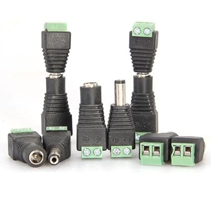

Sto cercando un connettore per alimentare una lampadina a LED simile a questo
Immagine
I connettori nella foto sono per la corrente continua a 12v, a me servono per la corrente alternata a 220 V.
Lo schema dovrebbe essere del tipo:
"spina comune" --> "connettore maschio" --> "connettore femmina" --> "portalampada" --> "lampadina"
Qualcuno mi può aiutare?

Non mi risulta che i connettori di alimentazione a innesto siano adatti al 230V. Non hanno abbastanza isolamento.
Inoltre, nella sequenza:
considerando che la spina comune va nella presa 230V, ottieni
230V-->"spina comune" --> "connettore maschio" --> FULMINAZIONE ASSICURATA
Pensa un attimo e vedrai perché non è possibile avere per le mani un cavo terminato maschio su cui è presente la rete...
Dovrà essere
230V-->spina comune" --> "connettore femmina" --> "connettore maschio" -->
A parte la sequenza killer, occorreranno altri tipi di connettori. Se il problema è disinnestarli al volo ci sono varie scelte, ma cose miniatura no, perché serve l'isolamento per la tensione.

Se usassi una lampadina da 12V e un trasformtore? in modo da avere
230V-->spina comune" --> "trasformatore " --> 12V --> "connettore femmina" --> ... --> "lampadina 12V"
Mi sapresti indicare anche un trasformatore abbastanza piccolo?

Brianz ha scritto:ma cose miniatura no, perché serve l'isolamento per la tensione.
Sono d'accordo sul resto ma non su questo.
Ci sono per esempio i Lemo:
http://www.lemo.com/pdf/FFA.0S.302.CLAC42.pdf
Due poli a 1.5 kV e 10 A in 9 mm di diametro (costano di conseguenza...)
Oppure un M12 quadripolare (250 V e 7.5 A in 12 mm di diametro)

Non solo i Lemo, se per quello. Il problema è che quello citato costa più di 20€, poi ci vuole l' altra parte che costa quasi altrettanto...
Al di fuori del professionale, chi spende 50€ per una coppia di connettori?
Si potranno usare blocchetti genere Harting HAN o Buccaneer o Wieland, che costano certo meno, ma sono meno estetici.
Però l'idea di mandare in giro la ca così non so se è il massimo.
Se, invece, si può usare la bassa tensione si risolve con un wall plug. Ce ne sono di tutti i tipi e misure, anche a prezzi "cinesi" (visto che sono cinesi...).
Esempio:
http://www.amazon.it/s/?ie=UTF8&keyword ... isfclhew_b
rete->wallplug->spina coax maschio (a 12V non ci sono rischi..) ->femmina->lampada
