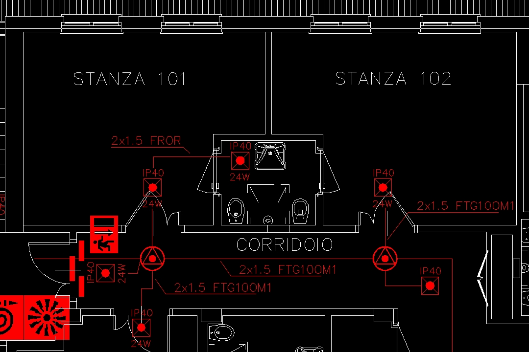

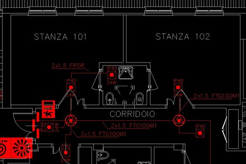

Il cavo resistente al fuoco deve arrivare dentro il locale occupato dalle persone, successivamente si potrà utilizzare anche un cavo non resistente al fuoco.
Tantissime volte vedo che si usa il cavo resistente al fuoco solo fino all'ingresso del compartimento ma non è sufficiente.
Allego uno schemino.
Posso capire la dorsale in FTG10, non capisco invece il perché sui punti terminali.
