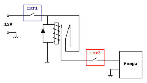

Ciao,
devo realizzare una cosa abbastanza banale, ma non saprei come fare. In pratica ho una alimentazione 12V, due interruttori (Int1 e Int2), una piccola pompa a 12V/2W e un potenzionetro per regolarla. Vorrei che pompa si attivi SOLO se prima si preme Int1 e DOPO Int2. Se Int2 viene premuto prima di Int1 la pompa non deve avviarsi.
Come posso fare?

[4] Re: Piccolo circuito per attivare pompa
Messaggioda Foto UtenteGiulioB » 21 mag 2016, 19:00
Scusa ma sono due interruttori o due pulsanti?
Nel caso siano due semplici interruttori (a leva o a molla di ritenzione) basta collegarli in serie.
Nel caso di due pulsanti, potresti risolvere con una logica AND.

[6] Re: Piccolo circuito per attivare pompa
Messaggioda Foto UtenteGiulioB » 21 mag 2016, 19:07
Puoi spiegare perche' due interruttori, e perche' vuoi questa sequenza e dove sono posizionati?
Andiamo alla vera domanda, che diavolo devi fa'? :D

[7] Re: Piccolo circuito per attivare pompa
Messaggioda Foto Utenteemaborsa » 21 mag 2016, 19:14
Allora, devo montare una doccia nel mio VW T5. Funziona con una pompa ad immersione in un serbatoio....e non vorrei rischiare che si accenda per errore (umano) e mi allaghi il veicolo. Come primo interruttore metterei un microswitch (Int1) sullo sportello che bisogna aprire per prendere la doccietta. Il secondo interruttore (Int2) è per accendere la pompa.
Se per errore dovessi accenderela pompa con la doccietta al suo posto....lago.
Questa era l'idea.

[8] Re: Piccolo circuito per attivare pompa
Messaggioda Foto UtenteGiulioB » 21 mag 2016, 19:47
Mi viene in mente un Rele'.
La chiusura di INT1 abilita la possibile chiusura di INT2.

[9] Re: Piccolo circuito per attivare pompa
Messaggioda Foto Utenteposta10100 » 21 mag 2016, 20:11
A cosa serve il relè?
Non basta metterli in serie? O mi sfugge qualcosa?

[10] Re: Piccolo circuito per attivare pompa
Messaggioda Foto UtenteGiulioB » 21 mag 2016, 20:13
Si in effetti funziona anche la sequenza INT2 e INT1, il rele' e' inutile :?
Servirebbe una sorta di macchina stati #-o
