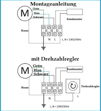

Ciao a tutti!
Devo comperare due estrattori d'aria, e vedendo lo schema elettrico, possono essere dimmerati, solo che il venditore chiede 30€ per un singolo dimmer. Onestamente potrei comperare un dimmer come questo
http://www.amazon.it/DROK-controller-re ... regolatore
considerando che il motore consuma solo 150W?
grazie
Schermata 2016-05-23 alle 20.32.50.png (103.73 KiB) Osservato 2167 volte

Dev usare un dimmer per carichi induttivi, meglio se a tensione minima prefissata.
