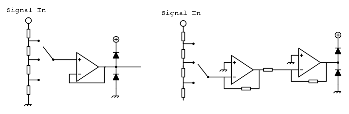

Salve a tutti,
come qualcuno saprà già sto frequentando il secondo anno di Ing.Elettronica e ho fatto gli esami di Elettrotecnica e di Fondamenti di Elettronica Analogica, il problema è che in questi esami si rimane nel mondo "ideale" a me invece piace andare sul pratico e costruire e sperimentare.
Fin ora come ""oscilloscopio"" ho usato un Arduino con un programma copincollato e un programma Processing che visualizza l'onda sul PC ma mi piacerebbe usare l'entrata microfono del PC per far acquisire dati a windows senza passare per la conversione di arduino.
L'ingresso microfono ha un limite di 0.7V positivi e negativi e devono giungervi segnali entro quel range.
La domanda è: dovendo misurare segnali anche più ampi di 0.7V come posso attenuarli in maniera fedele fino a valori più piccoli di 0,7V?
Questo è quello a cui (nella mia terribile ignoranza) ho pensato io:
vorrei visualizzare segnali in frequenze audio.
il primo a sinistra è solo un partitore resistivo bufferato. Dalle mie conoscenze mi vrrebbe da dire che dovrebbe funzionare, sbaglio?
il secondo è un amplificatore invertente con guadagno minore di uno seguito da un altro invertente con guadagno uno solo per riportare il segnale non invertito.
Che ne pensate? Ogni consiglio o critica o insulto è ben accetto!
Davide

Potresti, invece di attenuare, giocare con l'offset
:?: :?: :?: nella mia testa (ma forse solo nella mia) l'offset è una traslazione verticale del segnale come a sommare una componente in continua ad un segnale variabile.Sbaglio? Potresti, gentilmente, spiegarmi meglio cosa intendi? :D
Considerata la semplicità di entrambe le soluzioni, al posto tuo le proveri entrambe
Probablmente mi andrebbero bene entrambe dato che non ho dei requisiti da raggiungere o delle misure specifiche da fare. Mi interessava approfondire anche un'analisi di tipo teorico sul perché segliere una soluzione piuttosto che un'altra visto che a livello teorico entrambe dividono il sengale per un fattore costante.
Un saluto,
Davide

dadduni ha scritto:...Ho detto qualcosa di sbagliato? :D
Non mi sembra :-) Mi sembra giustificata anche la tua perplessità nei riguardi della soluzione con l'offset.
Dei tuoi due schemi il primo è quello che consente una impedenza di ingresso più alta, si possono utilizzare valori alti per le resistenze del partitore perché l'ingresso dell'amplificatore non invertente è ad alta impedenza e non lo carica e quindi è quello più usato in ingresso agli oscilloscopi.

BrunoValente ha scritto:Ho detto qualcosa di sbagliato?..... Non mi sembra :-)
wooooo ma allora studiare serve davvero a qualcosa!!! :D :D :D ;-)
scherzi a parte :lol:
Quello schema col partitore di tensione bufferato posso usarlo così com'è oppure ci sono migliorie da fare? ad esempio so che negli oscilloscopi si usano partitori compensati. Qui magari non ce n'è bisogno in quanto si parla di basse frequenze. Concordate?
Prima di realizzare quel circuito avete altro da suggerire? :lol:
grrazie a tutti per le risposte come sempre preziosissime
