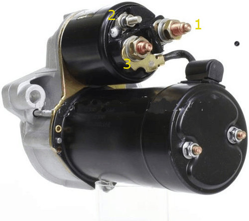

Vi parlo intanto del guasto, magari mi potrete aiutare per capire qual è l'origine:
quando il motorino non parte, cioè sono in quel 1% dei casi, da quel punto in poi dando contatto non parte più:
Il motorino può di nuovo partire solo dopo aver dato una martellata leggera :mrgreen: sulla sua carcassa
Ecco il motorino
Ho etichettato i 3 punti di contatto dell'elettromagnete
1) dove arriva il cavo grande positivo della batteria
2) dove arriva il cavo piccolo positivo chiave di accensione
3) questo è il ponte che porta il positivo al motore elettrico
Secondo voi quali test posso fare per capire il tipo di guasto, e in particolare se può essere sufficiente sostituire le spazzole?
Da quanto ho capito, le spazzole stanno sotto la parte posteriore del motorino, quindi per accedervi devo svitare quei due piccoli dadi autobloccanti, e togliere il coperchio.
Tra parentesi, ho trovato due tipi di kit di riparazione, uno piu povero (in pratica, solo le spazzole e una molla)
http://www.autostarter.it/product.php~idx~~~1246~~PSX148_149K+SPAZZOLE+VALEO+D6RA110~.html
e uno piu fornito di pezzi di ricambio...
http://m.ebay.it/itm/REPARATUR-SET-REPAIR-KIT-fur-for-VALEO-ANLASSER-STARTER-D6RA-NEW-NEU-/311578475509?nav=SEARCH
quale mi consigliate?

Messaggioda Foto Utentesetteali » 7 giu 2016, 19:20
Come ti avevo detto, controlla quello che hai contrassegnato con il 2.
Pulisci l'interno e lubrifica, ma togli bene la polvere.
Una mia esperienza, avevo una " 850 special ", perciò tanti anni fa che mi faceva il tuo solito difetto e prima di fare quello che stai facendo te, quando mi faceva il difetto di non attaccare il motorino di avviamento, con un pezzo di tubo da acqua da 1/2", davo un paio di colpetti sul motorino vicino al relay e ripartivo!
Vai e risparmi un sacco di soldi.

Messaggioda Foto Utentealev » 7 giu 2016, 19:21
il guasto non si verifica sempre, il 99% delle volte dando contatto il motorino parte, 1% delle volte no
Attenzione, a volte questo difetto è dovuto all'elettromagnete che comanda l'innesto del pignone del motorino nel volano
