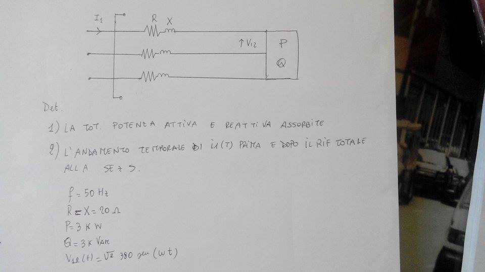

Salve chiedo il vostro aiuto per la risoluzione di questo esercizio di elettrotecnica. Non mi è chiaro se la potenza totale attiva e reattiva deve essere calcolata sommando anche quella relativa al rifasamento ,e se la corrente i1 devo calcolarla prima senza i condensatori e poi succ con i condensatori.

Nel tuo interesse, sarebbe meglio che il testo ed il disegno dell'esercizio fossero nel messaggio, in modo da essere più chiaro

pietro1990 ha scritto: Non mi è chiaro se la potenza totale attiva e reattiva deve essere calcolata sommando anche quella relativa al rifasamento
Se la linea fosse già inizialmente, completamente rifasata, non avresti per nulla potenza reattiva e sarebbe tutta attiva, giusto?
Ti chiede poi la corrente assorbita prima del rifasamento, poi di calcolare l'induttanza di rifasamente e, in seguito la corrente dopo il rifasamento, almeno io lo vedo così.
Secondo me però manca qualche dato per poterlo risolvere, al momento mi sfugge come sia stato dimensionato il carico sulla linea, ma sospetta che si debba dedurre dal valore della tensione V12, potrebbe essere?

pietro1990 ha scritto:Non mi è chiaro se la potenza totale attiva e reattiva deve essere calcolata sommando anche quella relativa al rifasamento
Il punto 1 non fa cenno al rifasamento, quindi tu che dici?
