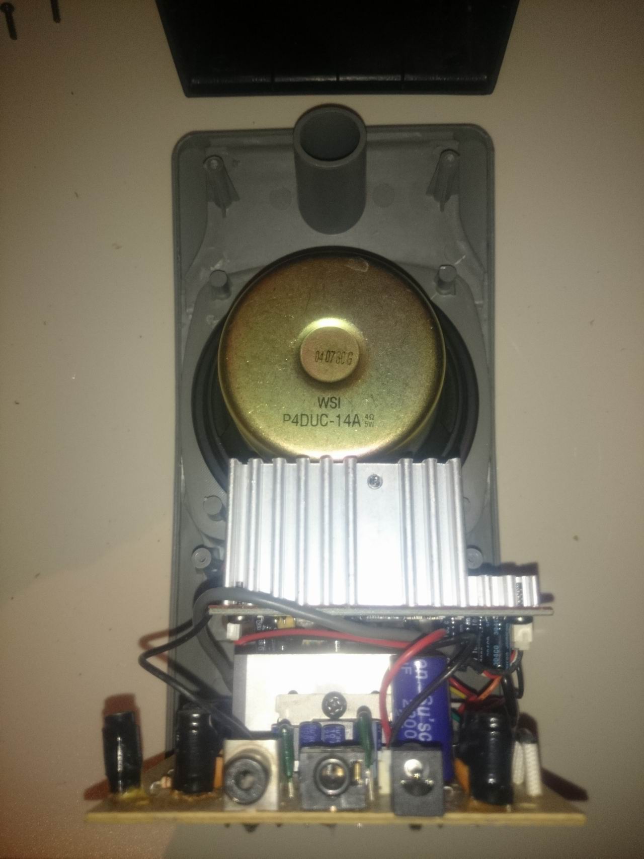

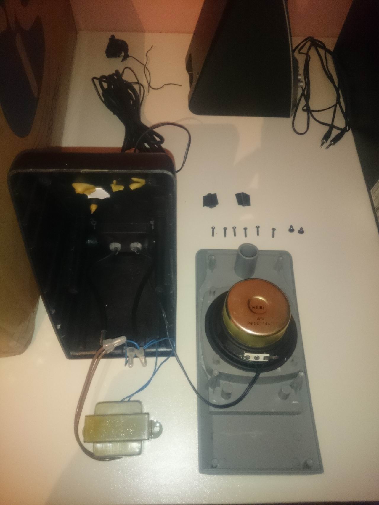

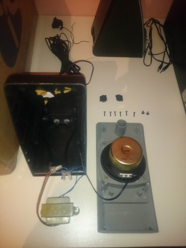

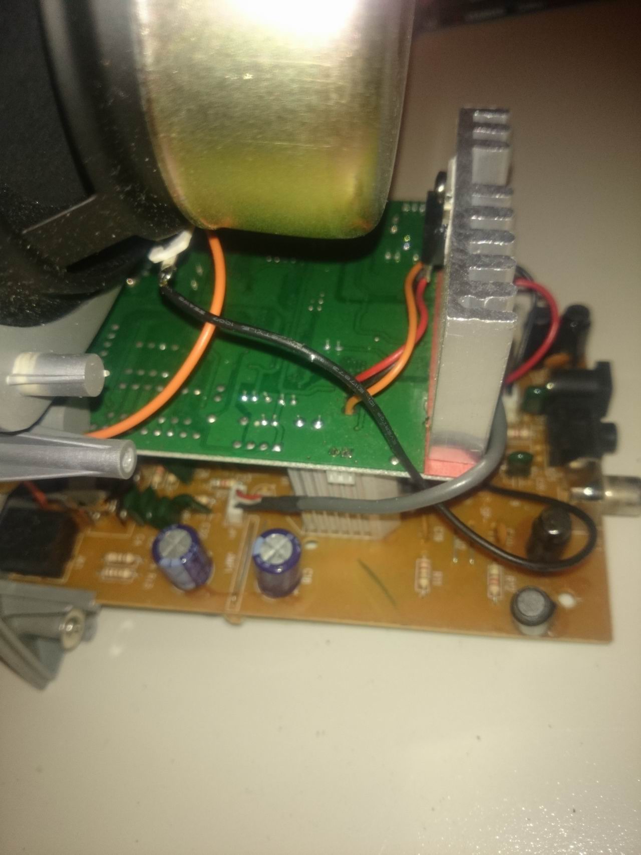

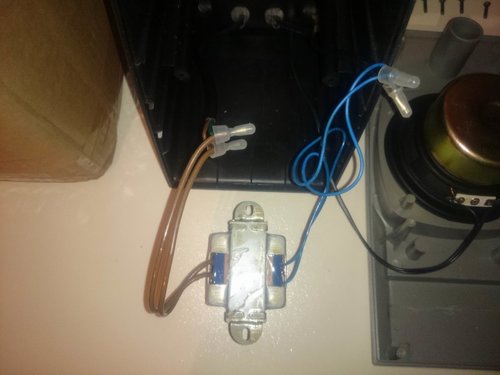

Salve a tutti, devo riparare delle casse ad una cliente. Io normalmente mi occupo di PC, trovando i moduli difettosi e sostituendoli. In caso ci siano da riparare schede madri collaboro con un laboratorio che ha l'attrezzature per poterlo fare.
Tuttavia questa volte devo riparare delle casse ad una cliente che ha difficoltà a muoversi, che non ha la possibilità di andare in giro a ricomprare delle casse, anche perché di simili non se ne trovano, inoltre ci è affezionata a queste casse e mi ha chiesto di riparargliele e vorrei riuscire ad accontentarla. Non sono un granchè queste casse, ma se a lei piacciono, avrà i suoi motivi.
Voi dite che ci riusciamo?
Non si accendono più. Il led di accensione non si accende per niente. L'alimentatore è interno. Domani le smonto e posto le foto nel dettaglio.
Il modello delle casse sono queste:

Ripararle non dovrebbe essere un problema
Quello che è importante, oltre alle foto, è rilevare gli schemi circuitali dell'amplificatore e dell'alimentatore interni (probabilmente integrati su una sola PCB)

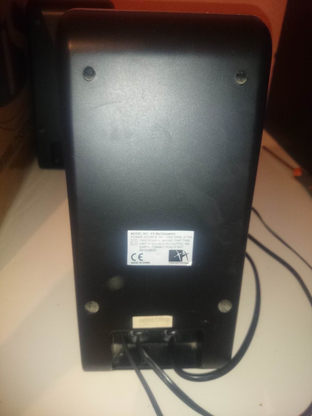

Messaggioda Foto Utentelukejunior » 15 giu 2016, 21:59
Speaker destro

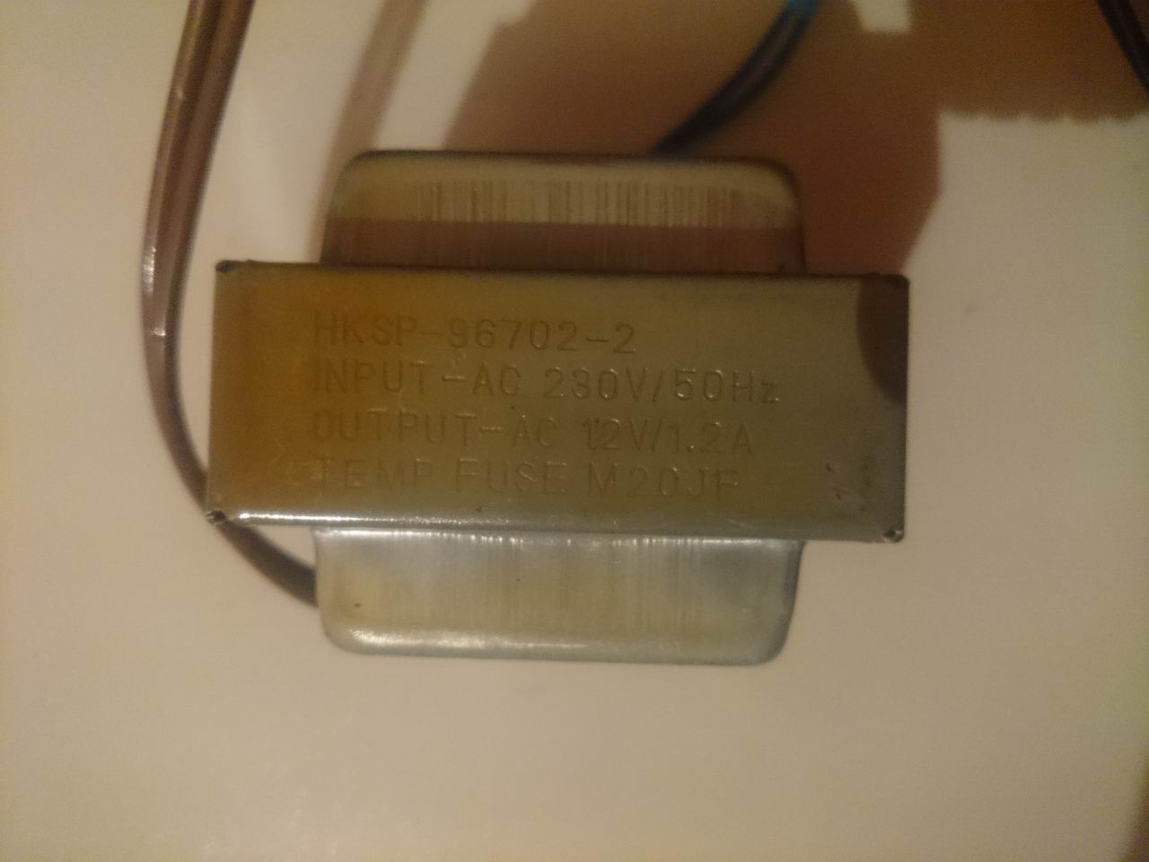

[4] Re: Riparazione speaker per PC

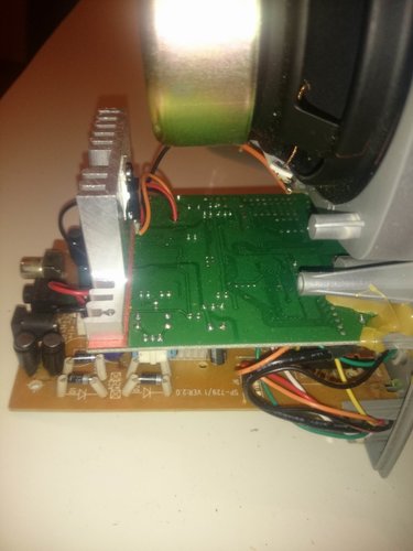

Messaggioda Foto Utentelukejunior » 15 giu 2016, 22:04

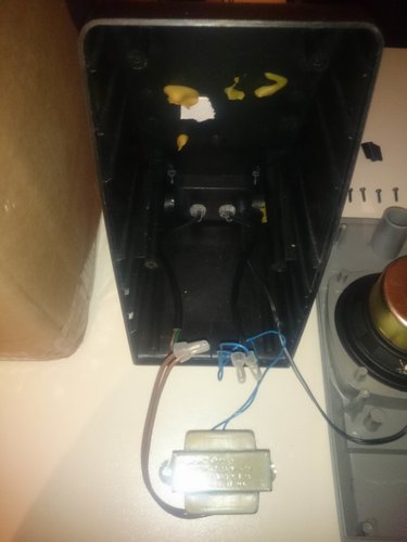

[5] Re: Riparazione speaker per PC

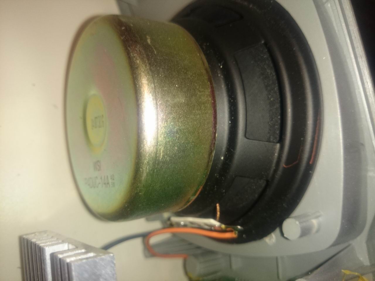

Messaggioda Foto Utentelukejunior » 15 giu 2016, 22:06
Speaker sinistro:

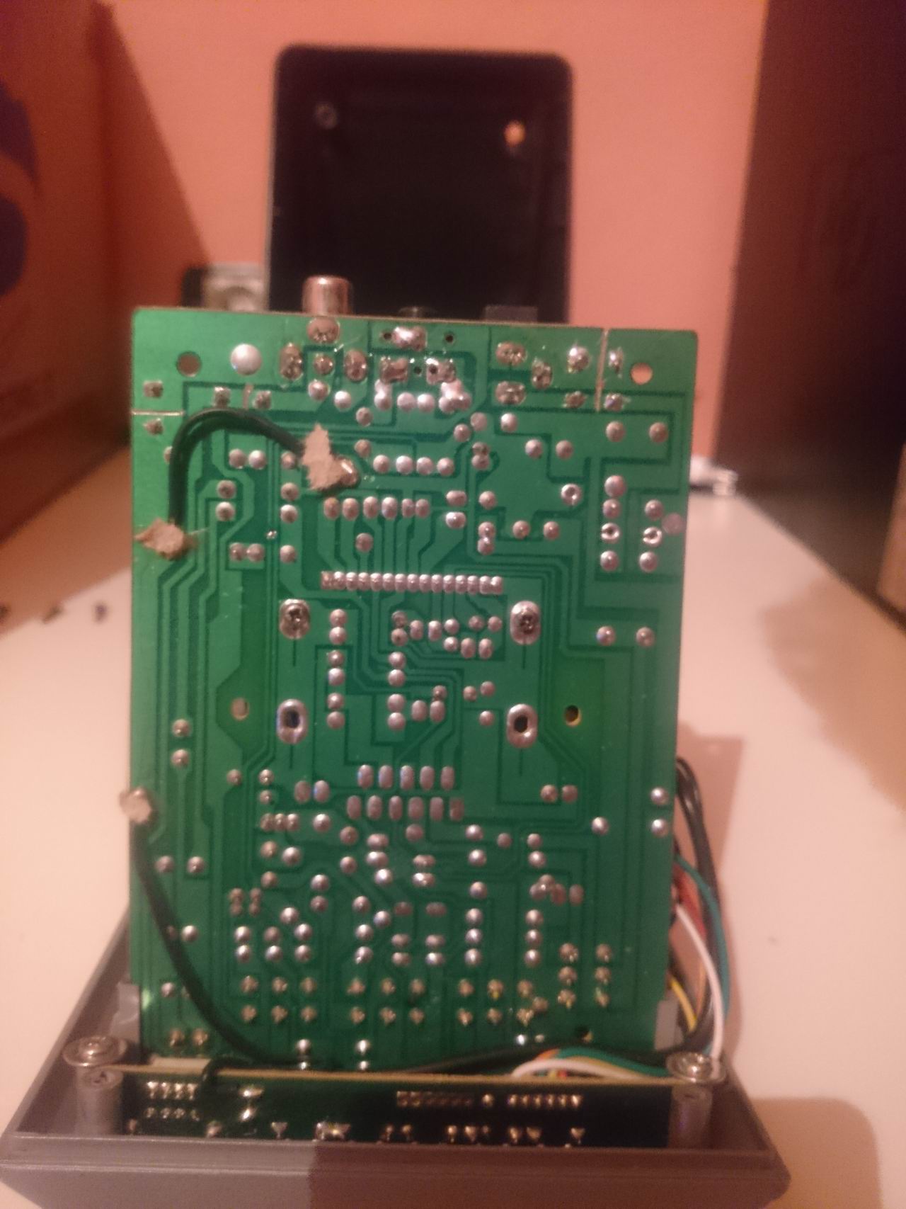

[6] Re: Riparazione speaker per PC

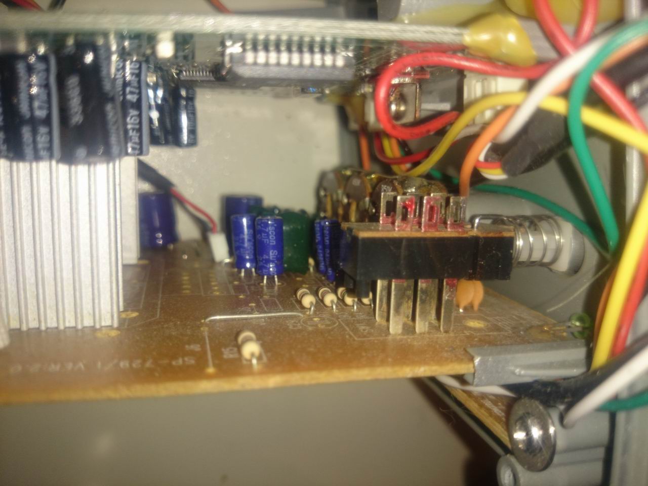

Messaggioda Foto Utentelukejunior » 15 giu 2016, 22:07

[7] Re: Riparazione speaker per PC

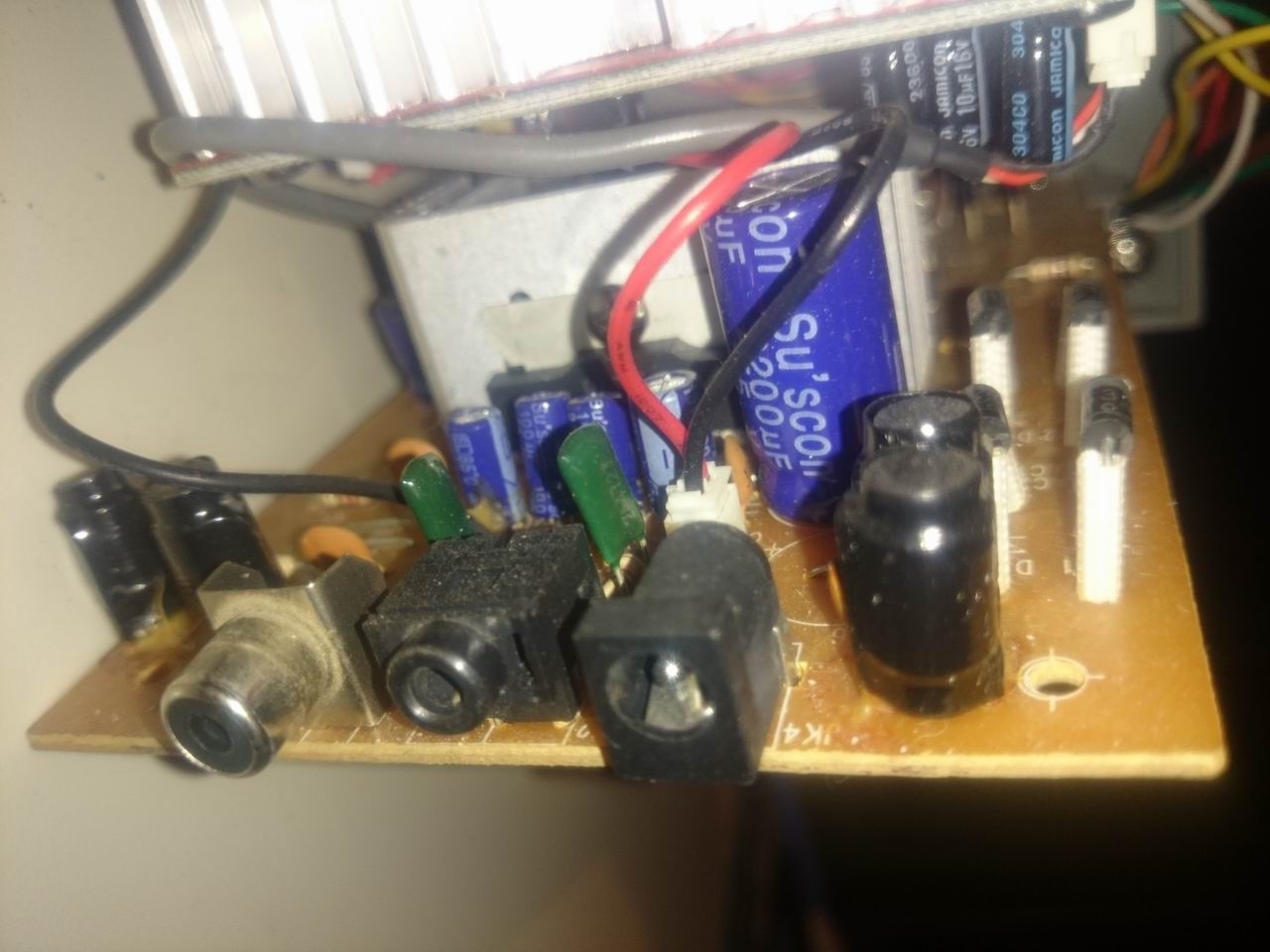

Messaggioda Foto Utentelukejunior » 15 giu 2016, 22:09

Messaggioda Foto Utentesetteali » 15 giu 2016, 22:24
che misure hai fatto ?
prima e dopo il ponte di diodi hai controllato?

Messaggioda Foto Utenteelektronik » 15 giu 2016, 23:43
Prima di tutto guarda se c'è continuita elettrica, lo puoi fare dando tensione e controllando se all'uscita dell'alimentatore esce la bassa tensione. Poi vedremo come andare avanti.

Messaggioda Foto UtenteFedericoSibona » 16 giu 2016, 8:53
Prima di tutto proverei a muovere il cavo che porta il segnale alle casse ed in particolare il jack che va al PC.
Se senti delle scariche negli altoparlanti significa che o il cavo è interrotto o che i connettori sono ossidati.
Prendi un disossidante per elettronica ed irrora tutti i connettori interessati, inserendoli/disinserendoli quindi più volte. Se non basta cambia i cavi.
Non è detto che serva, ma così eviti di fare interventi più invasivi per accorgerti poi che era colpa di cavi/connettori ;-)
