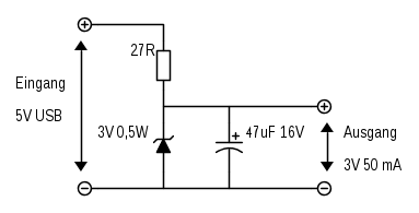

Un caloroso saluto a Tutti. Premetto che non conosco l'elettronica, per questo pongo a Voi un problema banale: devo alimentare dei telecomandi tipo televisori/condizionatori alimentati con 2 batterie ministilo (AAA) e altro da 1 batteria a bottone 3 volt CR 2025. Il tutto dovrebbe essere alimentato con l'uscita di una porta USB 2.0 del computer. La domanda è questa: è sufficiente una resistenza per abbassare i 5 volt 550 mAh della USB a 3 volt? In rete ho trovato qualcosa dalla semplice resistenza a piccoli impianti con integrati. Voi cosa proponete come soluzione semplice. Vi state chiedendo perché di questa scelta. Il prestito di telecomandi e batterie crea dissapori a causa dei furbi, il resto è intuibile. Grazie

Se il consumo è pressochè costante, sarà costante anche la cdt sulla resistenza e quindi la soluzione va bene.
Ma suppongo che in un telecomando, tra lo stand by e la pressione di un tasto il consumo sia ben diverso.
Per cui eviterei resistenze e userei un ldo genere LP2950C-3.0
http://www.onsemi.com/pub_link/Collateral/LP2950-D.PDF
se i telecomandi non assorbono più di 100mA.

In alternativa puoi usare uno step down sul genere di questo.
Non so quanta corrente ti serva ma tieni presente che la porta USB da 500mA solo se gli vengono richiesti mediante i cavi dati; in mancanza di segnale puoi contare su 150/200mA.

Prova a guardare qui: http://www.adrirobot.it/alimentatori/al ... imentatore
Variando il valore di R2, magari mettendo un trimmer, puoi ottenere in uscita 3 V esatti.
Il dropout dell'integrato non dovrebbe essere un problema con le correnti (basse) che richiedi, specie con uscita a 3,0 V anzichè 3,3 V.
Comunque l'oggetto indicato da Foto Utentemarco438 è meglio, più economico e già montato ;-)

Visto che devi sostituire delle batteria, non e` importante la tensione di uscita: grossomodo da 3,2 V, fino a 2,8 V va tutto bene. Se fosse almeno possibile stabilire la corrente di questi telecomandi, si potrebbe fare un progettino semplicissimo. Immagino abbiano una logica ed un LED. Non hai qualche indicazione su modello, ecc? Ma comunque penso che ipotizzare una corrente massima di 50 mA sia largamente sufficiente.

:-) Semplice ? Tre diodi in serie :mrgreen: O_/
