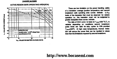

La Safe Operating Area è riferita alla massima temperatura della giunzione ma mi stavo chiedendo cosa capita nella zona di secondary breakdown se la temperatura della giunzione è più bassa della massima: la curva in quella zona resta invariata o si sposta a destra?
Provo a spiegarmi meglio con un esempio.
Utilizzando un MJ3000 a 20V e 7A con un dissipatore in grado di tenere il case a 25°C, il transistor dissipa 140W in calore e siamo sul confine della curva nel tratto a potenza costante, quindi la temperatura della giunzione è a 200°C.
Se ora variassimo le condizioni di alimentazione portandole a 40V e 1A, la potenza dissipata scenderebbe a 40W e quindi la temperatura della giunzione, con lo stesso dissipatore di prima, scenderebbe.
In queste nuove condizioni il grafico mi indica che siamo ancora sul confine nel tratto di secondary breakdown ma, siccome si riferisce comunque ad una temperatura di giunzione di 200°C, quando invece nella realtà è più bassa, volevo appunto capire se quel limite in quella zona dipende dalla temperatura e in che modo.

Guarda la curva che ho allegato: in basso a sinistra nel grafico c'è scritto Tj=200°C che, se non sbaglio, dovrebbe significare che l'intera curva, anche nella zona incriminata, si riferisce a quella temperatura massima della giunzione.
Da come capisco io, nella zona di second breakdown, nella figura sopra i 30V, non è vero che la temperatura va abbassata per evitare la rottura ma è vero che vanno contenuti i valori di V e I secondo quanto indicato dalla curva.
Insomma, sempre da come capisco io e non nascondo che mi stanno venendo mille dubbi, il grafico riporta i massimi valori di V e I quando la temperatura della giunzione è di 200°C e la mia domanda è: come variano quei limiti quando la temperatura è più bassa?

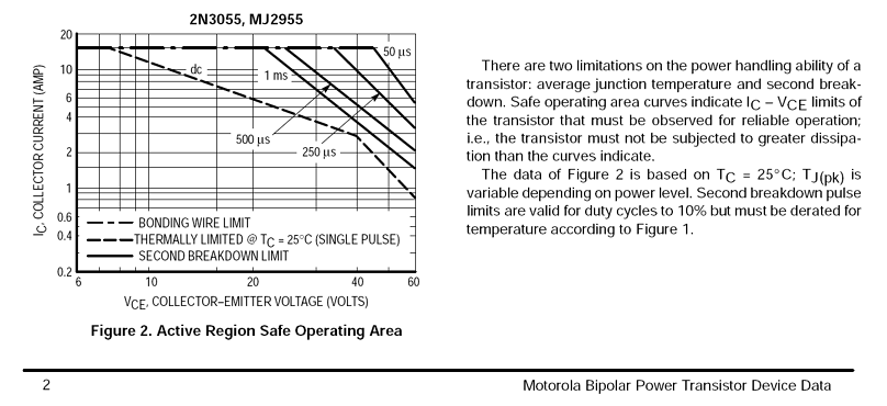

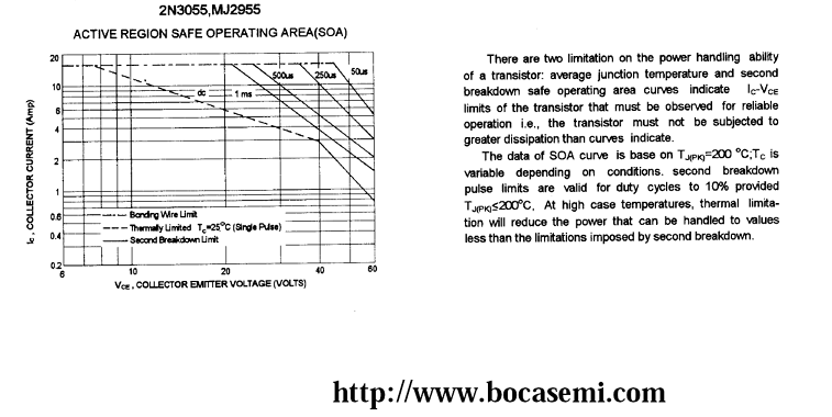

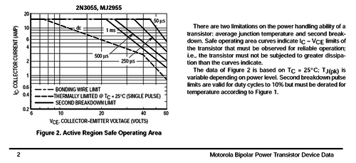

Ho trovato queste due curve relative al 2N3055, la prima è di Motorola, la seconda di BSC.
I valori sono identici ma, a parte l'errore nel tipo di tratto usato nella zona di second breakdown della curva dc in quello di Motorola, mi pare sia diversa l'interpretazione della SOA che entrambi danno.
Secondo Motorola la curva sarebbe riferita a una temperatura Tc costante di 25°C e quindi a una Tj variabile dipendente dalle condizioni, che quindi nella zona di second breakdown, essendo ridotta la potenza, dovrebbe essere inferiore al limite massimo di 200°C che invece si avrebbe a piena potenza nella zona sotto i 40V (sto guardando la prima curva, quella in dc) e perciò, in qualche modo, sembrerebbe darti ragione.
Secondo BSC, invece, quella stessa curva con gli stessi valori sarebbe riferita ad una Tj costante di 200°C e quindi ad una Tc variabile dipendente dalle condizioni e sembrerebbe quindi dare ragione a me.
Sto prendendo una cantonata? Mi sto rimbambendo?

Secondo me, in questi grafici, parlare di una variazione in funzione della temperatura di giunzione, ha poco senso, quindi trovo corretta l'interpretazione del datasheet Motorola.
Per dirla in altre parole, che senso avrebbe fornire una SOA, in funzione di un parametro che non può essere misurato/controllato con precisione, come la temperatura della giunzione? Trovo molto più sensato invece, che vengano fornite delle condizioni su un parametro come la temperatura del case, decisamente più "accessibile" sia in misurazione che in gestione.
Be', conoscendo la resistenza termica tra giunzione e contenitore e la potenza dissipata è facile risalire a Tj conoscendo Tc e viceversa.

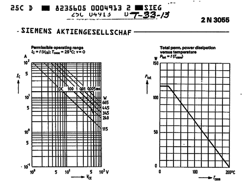

[10] Re: Chiarimento SOA
...Il mistero si infittisce: Siemens ignora disinvoltamente la zona di second breakdown...produce transistor 2N3055 dai super poteri.
