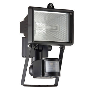

Salve, dispongo di un faro alogeno con sensore crepuscolare e di movimento (come in foto). Questo si accende quando arrivo davanti al garage con la macchina.
Mi chiedevo se era possibile sfruttare il sensore per controllare anche le luci delle scale esterne che attualmente devo accendere col bottone.
Basta smontare il faro e "portar fuori due fili"? qualcuno ne ha mai aperto uno?
Tengo a precisare che adesso sono presenti due bottoni per accendere le luci, uno in garage e uno dentro casa; è sufficiente collegare il sensore in parallelo all'interruttore in garage?
Eventualmente è meglio cambiare la lampadina da alogena a led (visto che adesso le fanno), così collegando le lampadine esterne (3) non supero i watt per cui è progettato il faro?
Grazie in anticipo!

Anche se usassi varie lampade in parallelo, la cui somma delle potenze non superi quella originaria, e che presentino un carico resistivo come l'originario (non induttivo o capacitivo), in generale non conviene fare questo tipo di modifiche, specie se si usa la tensione di rete.
Oltre ai rischi di operare a tale tensione, il risultato difficilmente sarà a regola d'arte, con tutti i problemi connessi (sicurezza, pericolo d'incendio, assicurazione che non paga).
Senza contare che se si rompe il faretto non basta sostituirlo ma bisogna rifare anche la modifica.
Per avere l'accensione automatica delle luci delle scale conviene usare un sensore separato, con potenza e contenitore appositamente pensati a questo scopo (si trovano in commercio).
