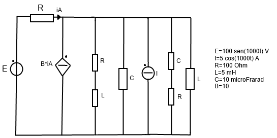

Avrei un quesito da porre:
Esistono metodi generali per la risoluzione di circuiti con generatori pilotati? Oppure, esistono metodi generali per il calcolo delle grandezze pilota?
Sempre più spesso ultimamente trovo difficoltà nel risolvere circuiti con i suddetti, forse perché non uso il metodo giusto (quindi la risoluzione e il risultato mi risultano diversi dal libro che utilizzo) o forse perché uso inavvertitamente qualche passaggio illecito.. non capisco.
Allego di seguito due esercizi dei quali conosco solo la soluzione , ma non il metodo applicato, e che non risco a risolvere:
Esercizio 1:
Considerando il circuito a regime , determinare la potenza attiva e reattiva erogata dal generatore I

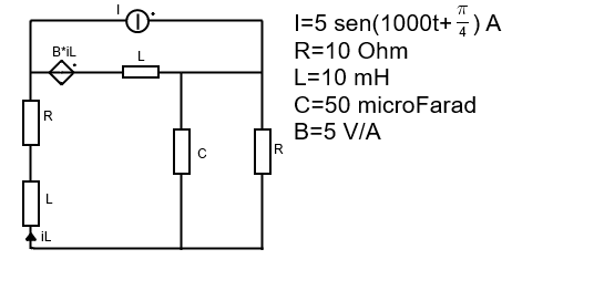

Esercizio 2:
Considerando il circuito a regime, Determinare la potenza attiva erogata dal generatore di corrente I

Sempre uguale, o maglie o nodi.
Io preferisco i nodi, personalmente.
In ogni caso, se proprio ti da fastidio vedere i generatori controllati, usa Thévenin o Norton staccando immediatamente dopo di essi.

Il metodo generale è quello di scrivere per la rete le due leggi di Kirchhoff nella loro forma originaria o seguendo i principali metodi da esse derivati (potenziali di nodo, o correnti di maglia) come se i generatori fossero indipendenti, aggiungendovi però le equazioni che definiscono il generatore dipendente.

Un problema alla volta, per favore.
Direi che Il metodo generale è sempre Kirchhoff. salvo possibili
casi di semplificazione utilizzando Thevenin o Norton.
Nel primo problema conviene cominciare raggruppando
tutte le impedenze in parallelo fra loro.
Rimana una semplice equazione in IA.
Puoi farlo?

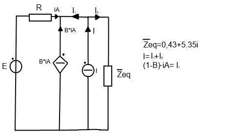

Ci avevo pensato, ma ho un dubbio sul primo esercizio , sul ramo che comprende il generatore di tensione E, la resistenza R e la corrente incognita iA. Il metodo più conveniente da utilizzare e quello delle tensioni di nodo, dato che mi produce una equazione , ma il generatore reale di tensione e la corrente incognita mi fanno fare due passi indietro.. Come dovrei comportarmi in questo caso?
g.schgor ha scritto:Nel primo problema conviene cominciare raggruppando
Puoi farlo?
Si. Secondo i miei calcoli:

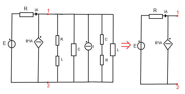

Ianero ha scritto:Sempre uguale, o maglie o nodi.
Se stacco la parte di circuito che mi da fastidio , come in figura ai nodi 1 e 2 , in questo caso ho che la corrente incognita iA è nella parte staccata che sto semplificando. Ma la corrente iA non è in funzione di tutto il circuito? Non conoscendo la corrente iA posso comunque semplificarmi la parte di circuito tra i nodi 1 e 2?

Messaggioda Foto Utenteadmin » 28 giu 2016, 12:28
NicolaTM ha scritto: Come dovrei comportarmi in questo caso?
Applichi Millman come se il generatore pilotato fosse di valore noto
{{\dot V}_{AB}} = \frac{{B{{\dot I}_A} + \dot I + \frac{{\dot E}}{R}}}{{\frac{1}{R} + \frac{1}{{R + {\rm{j}}{X_L}}} + \frac{1}{{R - {\rm{j}}{X_C}}} - \frac{1}{{{\rm{j}}{X_C}}} + \frac{1}{{{\rm{j}}XL}}}}
Ricavi \dot I_A
{{\dot I}_A} = \frac{{\dot E - {{\dot V}_{AB}}}}{R}
Sostituisci nella precedente equazione e ricavi \dot V_{AB}

Messaggioda Foto Utenteg.schgor » 28 giu 2016, 14:34
NicolaTM ha scritto:Secondo i miei calcoli:
Intendevo:
V-R \cdot iA = Zeq \cdot (I+(B+1) \cdot iA)
da cui si ricava iA.
Foto Utenteg.schgor
