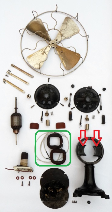

Buongiorno a tutti,
vorrei restaurare un vecchio ventilatore anni 30 funzionante (a quanto indicato nel coperchio della base) a 150 V Corrente Continua, motore con spazzole. Per collegarlo alla rete elettrica italiana avrei bisogno di modificarlo facendolo funzionare con Corrente Alternata. Vi chiedo:
- oltre al trasformatore che porta la corrente di ingresso da 220 V a 150V in C.A., mi sembra di capire (da un blog americano specializzato nel restauro di ventilatori) che bisogna installare un piccolo "raddrizzatore a ponte". Mi potete dare qualche consiglio (quale modello, come collegarlo)?
- il ventilatore proviene dall'Italia, è possibile che funzioni comunque collegandolo al solo trasformatore (quindi in Corrente Alternata)?
Grazie in anticipo a tutti.

Dipende dal tipo di motore, magari se metti qualche foto, anche della targa, si riuscirà a capire meglio.
I motori a spazzole con eccitazione serie (quelli dei trapani, tanto per capirci) che hanno un avvolgimento anche nella parte statorica sono dei motori che funzionano perfettamente anche in corrente alternata.

Il ventilatore non ha targhetta, sul piatto di fondo della base c'è solo scritto CC 150.

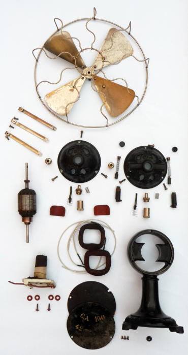

Allego la foto di un ventilatore identico ( ma funzionante in CA) che avevo smontato un po' di tempo fa, giusto per farvi capire i componenti che credo identici a quello in CC.
Dall'immagine, l'anello che sta sopra alla base sembra metallico e quindi le 2 parti indicate dalle frecce rosse compongono lo statore. i 2 avvolgimenti cerchiati di verde vanno infilati uno per parte sullo statore e collegati in serie alle spazzole e quindi il tutto all'alimentazione da rete.
In pratica confermo che si tratta di un motore CC con eccitazione sere e come detto funzionano benissimo anche in alternata.
Il fatto che da qualche parte sia stampigliato CC150 non mi fa pensare ne alla Corrente Continua e men che meno alla tensione. A mio avviso CC150 è il modello (magari 150 è il diametro delle pale) ...
In ogni caso, questo tipo di motori sono piuttosto di "bocca buona" per quanto riguarda la tensione. Entro certi limiti hai semplicemente che la velocità di rotazione è proporzionale alla tensione.
Se hai un dimmer a disposizione (varialuce) ci colleghi una lampada (a filamento) da 40-60W e quindi in parallelo il tuo ventilatore. Lo regoli al minimo e colleghi tutto alla rete. Piano piano aumenta la regolazione; ad un certo punto vedrai accendersi il filamento e probabilmente il motore a girare ...
Aumenta piano piano per capire se la velocità sembra essere troppo alta per la struttura.
Se arrivi al massimo vuol dire che il motore regge la 230.

Grazie mille, proverò a vedere se funziona con la CA 220.
Confermo con certezza che la scritta "CC 150" indica "Corrente Continua 150V". Il ventilatore in questione è di marca Marelli, modello Eolo. Ogni ventilatore Marelli riporta sul fondo le indicazioni sul funzionamento. Es. quello che ho postato nella foto come vedete funziona a CA 100V.
