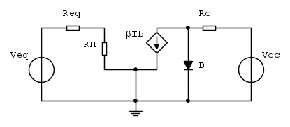

Ciao a tutti, sto svolgendo questo esercizio:
Immagine
Semplifico il circuito applicando Thevenin rispetto ai terminali A e B:
R_{eq}=R_{B_1}//R_{B_2}
V_{eq}=V_{AB}=V_{CC}\frac{R_{B_1}}{R_{B_1}+R_{B_2}}
ottengo il seguente circuito:
Punto A
Alla maglia di ingresso valela KVL
V_{eq}-R_{eq}I_B-V_{BE}=0 \Rightarrow I_B= \frac{V_{eq}-V_{BE}}{R_{eq}}
se Q è in regione attiva:
V_{CC}-V_C=R_C \beta I_B \Rightarrow V_C=V_{CC}-R_C \beta I_B=1.33V
Confermo Q in regione attiva
V_{CE}=V_C=1.33V \Rightarrow 0.2V<V_{CE}<V_{CC}
Ora, Vc è anche la tensione Vd ai capi del diodo. Per calcolare la corrente che scorre nel diodo, pensavo di applicare ancora thevenin ai nodi C e B. La Veq è sempre Vc, ma per la Req il BJT come lo devo considerare?

Ora non vorrei dire cavolate (mai trattato a lezione circuiti del genere), ma dato che il diodo è fortemente non lineare, non si dovrebbe fare l'ipotesi che conduca stostituendogli un generatore di tensione di valore V_\gamma e vedere se la corrente scorre "nel verso giusto" nel diodo?
Ripeto, è una mia ipotesi. Perciò quello che sto dicendo potrebbe non essere giusto.

Ma in che modo vedresti il senso della corrente? Studiando la maglia?
Pensavo anche a valutare il circuito visto così:

Non credo si debba sostituire il modello di piccolo segnale, perché stiamo facendo un conto di polarizzazione.
Comunque intendo che bisognerebbe vedere se la corrente presa col verso convenzionale del diodo è positiva o meno. Se lo è, il diodo è acceso e conduce. Altrimenti è equivalente ad un circuito aperto.

Ipotizzando che Q sia in zona attiva diretta calcoli I_{B} come hai fatto. Dopodiché puoi scrivere:
V_{CC}-V_{C} = R_{C}\times (\beta I_{B} + I_{D})
dove con I_{D} ho chiamato la corrente che scorre nel LED.
Se ipotizzi LED ON hai V_{C} = 1,4V, ricavi I_{D}.
Se ipotizzi LED OFF hai I_{D} = 0, ricavi V_{C}.
In uno dei due casi si ottiene un risultato assurdo.

Io lo farei così:
V_{cc} = I_{R_c} \cdot R_c + V_\gamma
I_{R_c} = \frac{V_{cc} - V_\gamma}{R_c}
I_D = I_{R_c} - I_C
I_C = \beta \cdot \frac{V_{eq} - V_{BE}}{R_{eq}}
Se non vi torna il ragionamento, o se trovate degli errori, sono pronto ad ascoltare e imparare :D

MarkyMark ha scritto:V_{CC}-V_{C} = R_{C}\times (\beta I_{B} + I_{D})
Non capisco questa relazione.
MarkyMark ha scritto:Se ipotizzi LED OFF hai I_{D} = 0, ricavi V_{C}.
Riottengo quello che ho già trovato:
Guaffo ha scritto:V_{CC}-V_C=R_C \beta I_B \Rightarrow V_C=V_{CC}-R_C \beta I_B=1.33V

Che differenza c'è tra I_{R_c} e I_C?

Se il LED è acceso la resistenza R_{C} non è attraversata da I_{C} ma da I_{C} + I_{D}
EDIT
I_{RC} = I_{C} + I_{D}

quindi è sbagliato quello che ho fatto all'inizio?
Guaffo ha scritto:se Q è in regione attiva:
Con la tua soluzione se D è ON ottengo I_D=-10^{-6}A
se D è OFF ottengo V_C=1.33V

Si erano sbagliati, perché hai considerato la R_c attraversata da I_C.
Dato che la corrente che scorre nel diodo è positiva..
Edit: erano sbagliati se consideravi (ipotizzavi) il diodo acceso!
