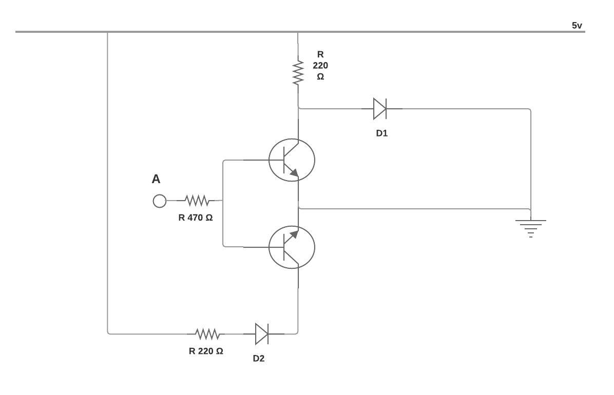

Salve a tutti.
Vorrei fare un circuito per controllare due led con una sola uscita. In sostanza uno dei due dovrebbe essere normalmente acceso (quando l'uscita è bassa) e l'altro spento. Viceversa, quando l'uscita è alta il primo dovrebbe spegnersi e il secondo accendersi.
Ho disegnato (allegato) un circuito con due transistor ma chiaramente non funziona. Mi sarei aspettato che quando A è basso D1 è acceso e D2 spento (è così è) e quando A è alto D1 è spento e D2 acceso (ma così non è).
Qualche idea sul perché non funziona e su come potrei correggerlo ?

Nico99 ha scritto:. Mi sarei aspettato che quando A è basso D1 è acceso e D2 spento (è così è) e quando A è alto D1 è spento e D2 acceso (ma così non è).
Hai messo le basi in parallelo, (cioè hai parallelato due diodi, pertanto il funzionamento è imprevedibile quando vanno in tensione);
devi mettere due resistenze a partire da A.
