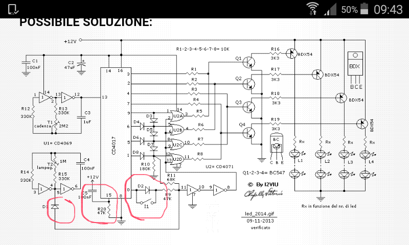

sul sito del Dott.CRAPELLA ho trovato questo schema di scritte scorrevoli ma per me ci sono delle incomprensioni (sono quella nei cerchietti rossi). mi potreste aiutare a capirli? grazie. 1) a cosa serve il diodo quello a sinistra, quello che entra nelle porte not. 2 perché è stato messo l'interruttore in parallelo al diodo all'uscita del cd4017? 3) a che serve la serie r/c sulla alimentazione del cd4017? grazie.
1) A fare in modo che l'oscillatore (che fa capo a T2) possa assorbire corrente ma non iniettarla.
Forma un AND con l'OR dei 2 segnali che arrivano da R9 ed R1.
In pratica serve a "spegnere" di altri 2 segnali
2) Anche qua con I1 aperto il pin 10 può solo iniettare corrente senza poterla assorbire; cosa che invece avviene con I1 chiuso
3) il pin 15 è il pin di Reset; quella configurazione serve per far partire sempre da zero il conteggio del contatore all'accensione.
In tutto forma un "gioco di luci" dove le 4 serie di led vengono accese, prima uno per volta, poi in cascata (1+2+3+4, 2+3+4, 3+4, solo 4) ... ed infine tutte che lampeggiano.
Lascio a te descrivere l'effetto che fa con I1 aperto o chiuso ...
