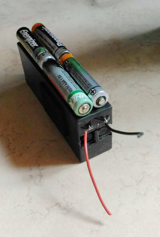

Grazie per aver risposto. Il pacco batterie ha come involucro una scatolina di plastica abbastanza robusta e sarà tosta da aprire, appena posso ci provo. Sono comunque abbastanza convinto che dentro ci siano 8 ministilo ricaricabili.

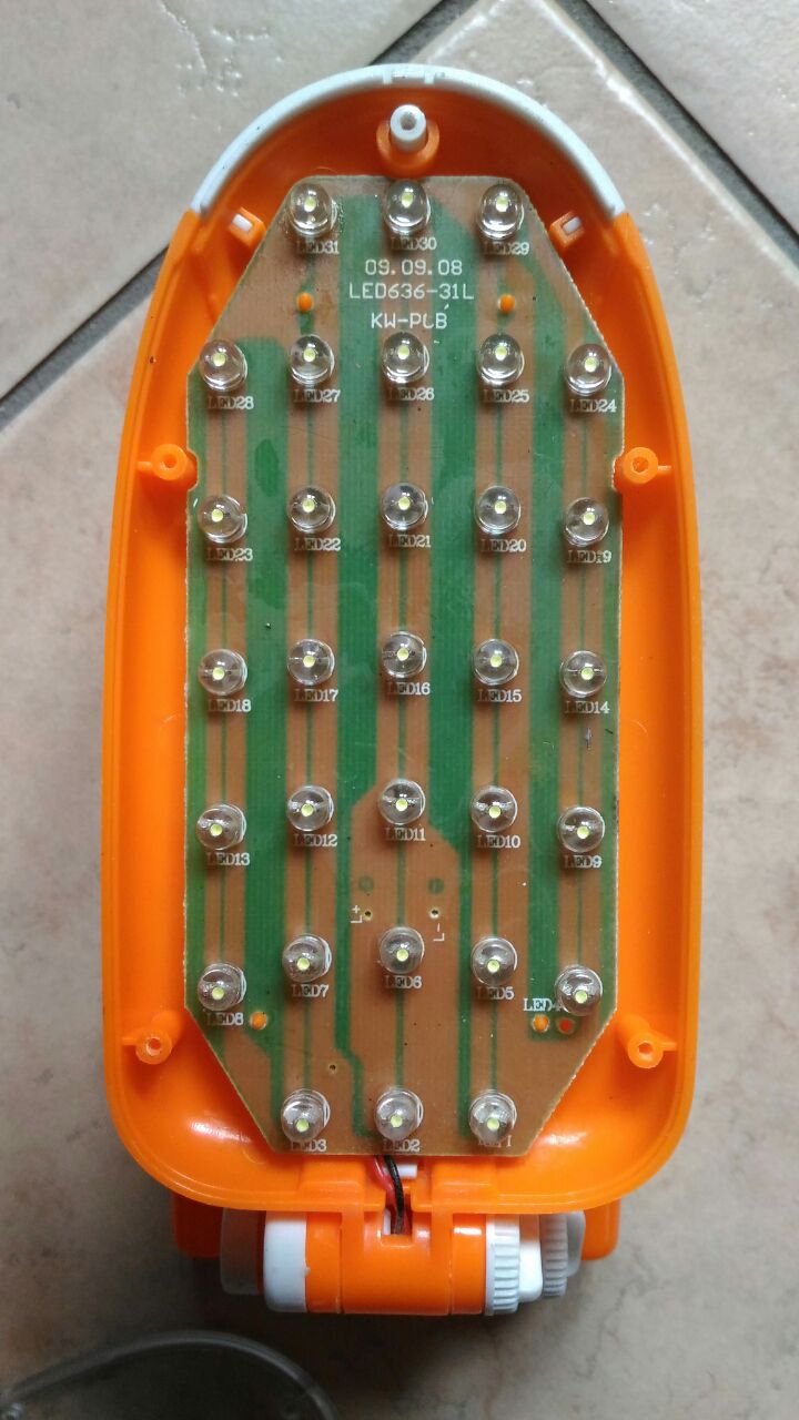

Messaggioda Foto Utentemarco438 » 14 lug 2016, 12:15
Se vuoi arrivare ad una conclusione efficace, e' necessario stabilire la tensione delle batterie aprendo la scatola; successivamente dovresti smontare la lampada e fare delle foto al gruppo led (sia sopra che sotto) in modo da avere cognizione della loro configurazione.

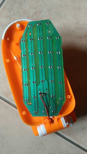

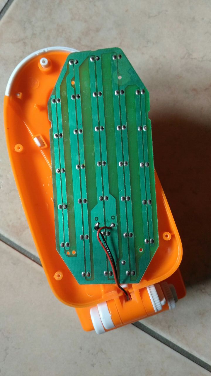

Ho allegato le foto del gruppo di led sopra e sotto e una foto del pacco batteria che ancora non ho aperto. Ci ho posizionato sopra 4 ministilo nella posizione in cui credo siano messe (con una fila ruotata ovviamente). Al momento non saprei neanche come aprirla quella scatolina..

[7] Re: Come alimentare una lampada a led da tavolo
Messaggioda Foto UtenteIlGuru » 15 lug 2016, 15:39
I led sembrano tutti in parallelo
Foto UtenteIlGuru
5.482 2 10 13

[8] Re: Come alimentare una lampada a led da tavolo
Messaggioda Foto Utenterichiurci » 15 lug 2016, 16:58
cavoli...temo sia peggiore delle mie peggiori realizzazioni :mrgreen:
Se come sembra tutti i LED sono in parallelo, potrebbero essere alimentati direttamente dalle batterie, che però dovrebbero essere in configurazione serie parallelo, cioè dare 3V in uscita.

[9] Re: Come alimentare una lampada a led da tavolo
Messaggioda Foto Utenteduckforce » 15 lug 2016, 20:07
Però io glieli ho dati 3V e non ha funzionato.. Al momento ci ho collegato provvisoriamente una batteria da 9V scarica a circa 7V e funziona, con una luce più debole rispetto a quando ho collegato delle batterie più cariche a 7,6 e 9V.
Cosa comporta il fatto che i led siano in parallelo? Anche io mi aspettavo di trovarli in serie, ma quella configurazione non sono neanche riuscito a capirla.
Non avrei mai detto che questo oggettino mi desse questi problemi, mi sa che mi tocca aprire il pacco batteria :mrgreen:

Messaggioda Foto UtenteGuidoB » 15 lug 2016, 23:56
Si vedono 31 LED in parallelo (pessima configurazione dal punto di vista elettronico, perché possono funzionare a correnti diverse l'uno dall'altro. Se uno assorbe un po' più di corrente si scalda più degli altri, di conseguenza assorbe ancora più corrente, si scalda ancora di più e può bruciare. Poi tocca al prossimo LED).
Probabilmente sono LED bianchi, con una caduta di tensione intorno ai 3,2 V e una corrente massima di 20 mA.
Ammettendo di farli funzionare a 15-16 mA di media, fanno 465-496 mA.
Se hai un alimentatorino a spina da 5 V e almeno 500 mA, puoi mettere in serie a uno dei poli una resistenza da 3,9 Ω e un paio di watt per limitare la corrente a un valore adatto. Con quello alimenti il parallelo di LED.
Le prove che hai fatto con l'alimentatore da 3,7 V (nominali? Li hai misurati per sapere quanti sono in realtà?) e con le pile da 9 V senza resistenza di limitazione calcolata per ogni caso, hanno messo i LED a rischio di bruciare o comunque danneggiarsi.
Se non sono bruciati è solo grazie alla resistenza interna dell'alimentatore o delle pile (speriamo mezze scariche) che li ha salvati.
