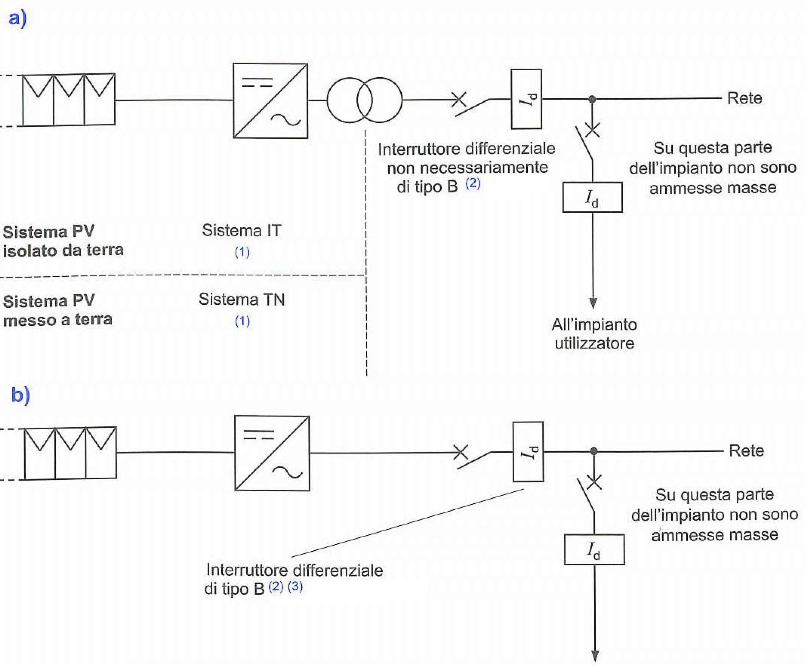

non riesco a capire perché viene richiesta la separazione galvanica tra lato DC ed AC negli impianti fotovoltaici (sopra i 20 kW).
Qualcuno mi sa spiegare perché? E' per il differenziale lato AT? Per quale motivo?

La separazione non è tra lato DC e AC ma tra generatore e rete. Il motivo per il quale è richiesta è che il distributore vuole evitare che il tuo inverter, in caso di funzionamento anomalo con immissione di componente continua sulla corrente generata, vada a saturare il nucleo del trafo di cabina con relativo malfunzionamento.

Sì, intendevo la separazione tra lato DC dell'inverter e lato AC rete.
Mentre per differenziale, intendevo il differenziale sul lato AC come nell'immagine allegata (AT è un refuso).
Il differenziale fa lo stesso lavoro di qualsiasi altro differenziale. Senza quello come proteggeresti l'utente dai contatti indiretti in un sistema TT?
Il tipo B è richiesto solo su specifica del fabbricatore dell'inverter. Per quella che è la mia esperienza nessun produttore (o comunque, nessuno dei più famosi) lo richiede.
