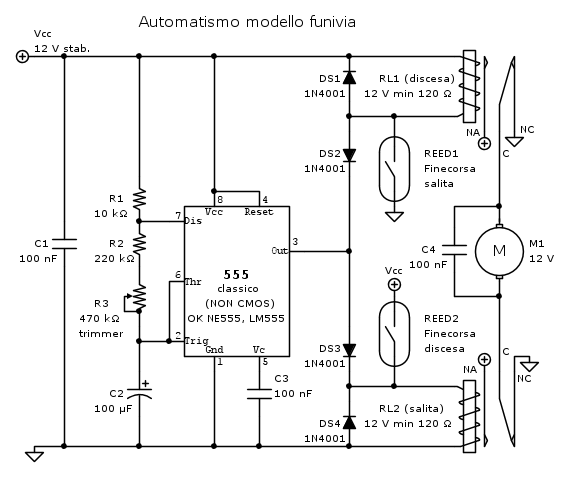

avrei bisogno di una mano per realizzare questo circuito:
tensione alimentazione 12V o 5V
si tratta di far andare avanti e indietro la cabina di una teleferica,nelle due stazioni ci sono i reed per rilevare la presenza della cabina.
ora all'accensione la cabina starà in una stazione quindi ferma,dovrebbe partire dopo un tempo regolabile e andare nell'altra stazione dove si fermerà a causa dell'altro reed,dopo un tempo regolabile ripartirà per andare nell'altra stazione e così via di seguito fino a che con un pulsante spengo il circuito e con lo stesso lo faccio ripartire.
non so programmare so solo usare il programmatore per caricare gli hex nel PIC.
grazie
un avanti e indietro per modellismo

Puoi fare il controllo con un microcontrollore ma anche con integrati logici digitali.
Nel secondo caso, puoi cavartela con un 555 (o un 4060 per tempi più lunghi), un 4017, due relè a uno scambio per pilotare il motoriduttore che muove la funivia alternativamente con una polarità e poi con l'opposta.
Il circuito sarebbe simile a questo.
Se hai già una stima dei tempi di lavoro/riposo posso vedere se si può fare in modo semplice con gli integrati digitali.

Ok. Dovrai usare due reed, uno per ogni stazione.
Quali sono la tensione e la corrente di funzionamento del motore?
Se la corrente non è troppo alta e la tensione è compatibile con l'alimentazione del 555, il motore si può pilotare direttamente dal 555 e da due transistor per formare una specie di "ponte H", senza usare relè.

Ho disegnato un circuito che fa uso di 2 relè a uno scambio, che risulta più semplice rispetto a quello col ponte H.
Ho comandato i relè direttamente dall'uscita del 555, che fornisce una corrente sufficiente (200 mA). Attenzione a usare la versione classica del 555 (NE555 o LM555) e non quella CMOS (LMC555, ICM555, TS555...) che non fornisce una corrente sufficiente in uscita.
All'accensione il circuito attiva il relè RL2 (che comanda la salita). Se il motore gira nel verso sbagliato, inverti i suoi collegamenti.
Il movimento della cabina (di salita o discesa) termina quando il magnete attiva il finecorsa reed corrispondente. Il contatto attivato infatti fa attrarre il relè del movimento opposto, che era a riposo. Di conseguenza il motore riceve lo stesso potenziale (il positivo) su entrambi i morsetti e perciò si ferma.
Col trimmer R3 si regola la durata del semiperiodo (salita o discesa) comprensivo della pausa all'arrivo. In pratica va regolato in modo che la cabina riesca ad effettuare tutto il percorso (salita o discesa) e resti ferma per un tempo adeguato all'arrivo.
Attenzione che la prima pausa sarà un po' più lunga delle seguenti, quindi per regolare il tempo corretto bisogna controllare la durata delle pause a partire dalla seconda.
Se hai dubbi chiedi pure.

visto che la cabina la farò in polistirolo da 3mm pensavo di usare il motore di un servocomando per modellismo che va 5V il circuito lo alimento a 12v e sui contatti del relè mando i 5V.
