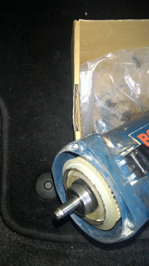

Possiedo questa mola a disco. Durante un precedente tentativo di riparazione è stato rovinato il filetto che collega l'albero motore alle pinze che ospitano il disco utensile. Attualmente il motore gira, ma non è possibile collegare nulla sull'albero.
Si può tentare in extremis una riparazione per mezzo saldatura senza alcuna velleità di ripristinare l'oggetto a nuovo? Mi basterebbe per tagli di piccoli pezzi metallici o per uso sbavatura uso hobbistico non frequente.
Mola a disco irrecuperabile?

Ma è una smerigliatrice angolare o una mola da banco?
Io un tempo ho spanato la filettatura di una mola da banco cinese..
Sono un modellista e ho anche un piccolo tornio...la mola era in una scatola smontata da quasi un anno, ma non avevo ancora un tornio ed era impensabile rifare la filettatura
Quando iniziai a giocare col tornio provai a prima riempire abbondantemente l'area della superficie dell'albero spanata con un riporto fatto con una saldatrice a filo per poi ri-sgrossare il tutto e rifarci sopra la filettatura. Ahimè, quando la rimontai, mi accorsi di aver danneggiato l'indotto durante lo smontaggio eccessivamente spiccio ed aggressivo (abbiate pietà, ai tempi ero ancora uno sbadato inesperto, non che adesso sia un professionista ci mancherebbe)
Morale della favola: se è una mola da banco ed i giri sono relativamente bassi, puoi tentare la riparazione, ma solo se hai già tutto il necessario per rifarlo a casa altrimenti non ne vale la pena.
Se è una smerigliatrice angolare e quindi gira di brutto, è già una fatica tremenda fare il lavoro che ti ho descritto precedentemente, visto che dovrai combattere con le vibrazioni e gli sbilanciamenti. Figuriamoci che lavoraccio possa venire mettendosi a dare punti di saldatura alla rinfusa

Grazie dei consigli. Si tratta di una mola di tipo portatile, quelle che nuove si trovano dai 60 euro in sù.
Onde evitare perdite di tempo o causare pericoli, abbando l'idea di rimetterla in funzione.
Finirà all'ecocentro
