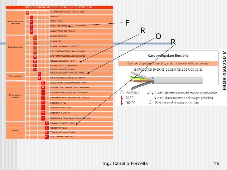

[7] Re: Non utilizzare il Fror
Messaggioda Foto Utentemazekika » 2 ago 2016, 22:45
Per chi è desideroso sapere cosa significhi FROR.....
Da: "I Cavi elettrici" dell'Ing.Camillo Forcella.
Foto Utentemazekika
420 2 7

[8] Re: Non utilizzare il Fror
Messaggioda Foto Utenteivano » 2 ago 2016, 23:11
prendo spunto per ricordare camillo forcella mancato 3 anni fa per un male incurabile
