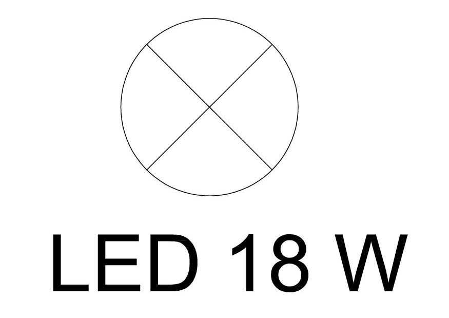

c'è la possibilità negli schemi topografici di indicare una lampada
a led o devo usare il segno generale sopra riportato?

perché per le lampade al al neon è stato inserito un simbolo diverso?

Io le raffiguro così
led

enea ha scritto: perché per le lampade al al neon è stato inserito un simbolo diverso?
Esatto. Il simbolo della "lampada" al neon riguarda l'installazione di lampade lineari al neon con relativo portalampade e cablaggio, senza "apparecchio di illuminazione", hanno un simbolo unico a forma di H dove la lunghezza varia a seconda della potenza. Nella "lampade" a incandescenza o FLC su attacco E27 sono un "punto" unico.
Anche per il LED puoi distinguere tra:
- stripled, che sono lineari e hanno una potenza al metro, oppure
- led lampada singola
