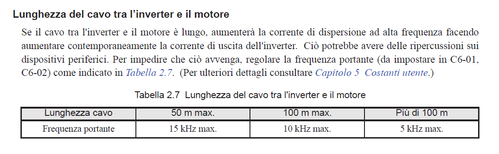

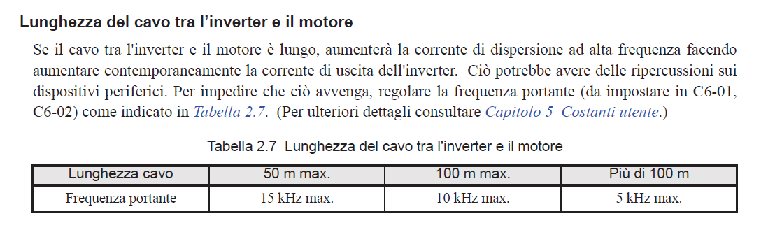

"Se il cavo tra l'inverter e il motore è lungo, aumenterà la corrente di dispersione ad alta frequenza facendo
aumentare contemporaneamente la corrente di uscita dell'inverter. Ciò potrebbe avere delle ripercussioni sui
dispositivi periferici."
Qualcuno può spiegarmi questa affermazione? C'entra qualcosa la questione di onda riflessa, linea adattata ecc .. oppure è un'altra questione?
grazie.
